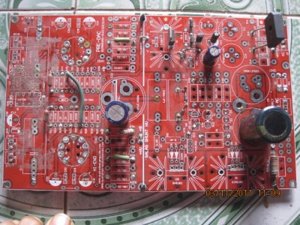

    vâng, em đang nói tầng IV đó anh.
    em làm 1 bo rời, tự khoan và đi dây trên bo IV đó. nó hơi mắc công tí nhưng bù lại rất dễ mod và thay đổi bóng. thậm chí chuyển thành bóng 8 chân cũng được.

    Re: The best DAC AD1865- chia sẻ bo lần cuối cùng cho anh em
    À, vậy mà em cứ tưởng bác cho DAC sang ngang:lol:...làm như vậy là trúng ý em rồi, hôm qua đã mua tấm mạch in (loại khoan lỗ li ti), tối ni khoan gắn chân 9 pin vô-->MOD các loại tube 9pin chơi :D (chỉ câu nguồn cao áp, đốt tim từ bo SSHV lên thui, khỏe re như bò kéo xe)

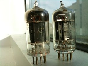

    Plate choke bác quấn nhiêu H vậy, bác dùng 1 cục cho 2 kênh hay 2 cục cho 2 kênh?
    Em thì chưa có 5687, còn lại thì em cố thử hết: D3A, 6J52, 12AX7, 12AU7, 6N2P trơn-EV, 6N14, 6N23P-EV, 6DJ8, 6N1...có một loại bóng hay nữa là EF86 (em chưa có).... bóng mô hợp tai em nhất là em xài :D

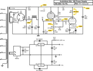

    Em đang còn 2 bóng ECL82, lần này em sẽ thử nắn nguồn IV bằng Tu bè. Ổn áp bằng ECL82 rồi so với HQ xem ra răng. Đã có bác nào làm chưa nếu không hay em bỏ chả làm nữa.

    Nếu dùng ECL82, bác làm theo mạch M2 PSU của AudioNote này là ngon.
    Em đang làm theo mạch này.

    Có bác nào có File PCB của nguồn kiểu M2 cho em xin với ạ. Em giặt là cũng được ạ.

    Các cụ mần DAC đã có cụ nào thử con tungsol 5687 ribbed plate này chưa ạh? cụ nào thử roài cho em xin mấy xu rivew với :?:
