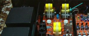

    về vấn đề kẹp nhiều tụ cho ngõ ra. nguyên tắc điện học thì chổ nào có trở kháng thấp thì dòng điện qua đó nhiều hơn. ví dụ hình dưới có 3 tụ, 2 tụ mkp và 1 tụ dầu. tụ dầu thường có trở kháng cao hơn kha khá so với tụ phim. vì thế tín hiệu qua tụ phim là rất rất nhiều. chổ này em e rằng tụ có mũi tên chỉ... để cho vui. nếu có nghe thấy khác biệt nhiều... thì chắc do yếu tố tâm lý :D
    thường người ta kẹp chung 1 tụ dầu với 1 tụ phim trị số rất nhỏ từ 1-2 nano để tăng dãi cao.
