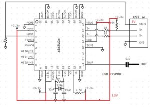

    Em thấy nguồn nhạc từ PC và Laptop khá nhiều. Em mount File NGN sang ổ đĩa CD ảo rồi chạy xuất số ra Spdif xong cho vào DAC nghe cũng khá tốt. Đằng nào cũng có máy tính rồi, em thấy mạch này rẻ mà cũng hay linh kiện ít. Tương thích nhiều hệ điều hành, không phải cài phần mềm cắm là chạy. Bác Hào mà làm cho anh em chơi em đăng ký phát :) Em thấy cũng nhiều bác máu cái này.

    Em cũng máu vụ ni lắm, chiến đi bác QH ơi :D
    Con PCM2707 ni có dễ kiếm ko các bác?

    STAV cũng có mà bác................................... :p

    Phần nguồn ổn áp và lọc nhiễu để cấp +3V cũng đáng quan tâm.
  13. trinh_anhtu
    trinh_anhtu Advanced Member
    6/7/10
    5.676
    729
    Tel Zalo 0913045685
    Nguồn 3V được cấp từ IC ra rồi, ổn áp nó nằm trong IC luôn. Nối mấy cái dây mầu đỏ là OK

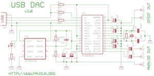

    Kụ chơi cái ni cho ngon bổ rẻ nì, giá chưa tới 300k. Nó vừa làm dac luôn (ko khéo nghe ko thua chi dac hiện tại của cụ đó ! :lol: )
    Bên trong:
    Muốn có Spdif out thì câu dây theo mạch này:

    2.557
    66
    Bác cho em hỏi cái này có phải là asynchronous usb to spdif không ạ? vì em thấy nó có mạch clock riêng :?:

    À,em không để ý, nguồn cấp từ cổng USB...nhưng em nghĩ chạy nguồn rời vẫn Bở rồ hơn :D
