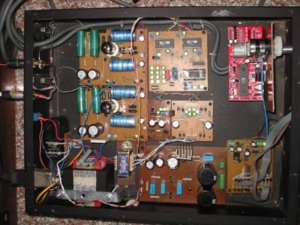

    Mới mod lại cái AD1865, cho tớ khoe với các bác 1 tí! :D
    Có tích hợp pre passive balance

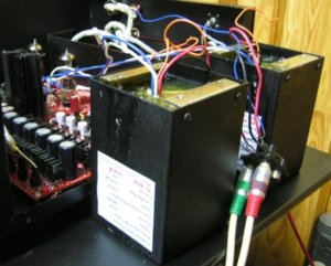

    Cám ơn các bác đã giúp đỡ , vui quá thế là Pre 818 lại có đồ chơi rồi , mình ở saigon 40 năm mà chả biết ai cả vì nhậu :D ( công việc của cty bắt buộc :D hết khách Úc , Việt, Mỹ ,Nhật ( khách hàng tốt và sòng phẳng nhất), Phi châu ( lừa gạt nhiều lắm ) phải nhậu nhiều mới lấy chữ ký của tụi nó đươc ) , cũng nhờ nó mà mình được về hưu non và đi sang đây hồi đầu năm , bây giờ thiếu thốn đủ thứ hồi xưa cần gì thì đi Nhật....tảo mua bây giờ không biết đi đau mua nữa , dự tính sau khi xong công việc rồi về ơ luôn ở Saigon, Pre 818 của mình dùng 4 bóng 6H30-DR tải choke ,Grid choke , thoát tụ 0.47uF tép lông Nga // 0.1 Silver Mica Nga // Obligator gold 10uF Anh Ba , nóng lắm các bác ơi , mình đã tháo hết ra rồi kỳ này làm nổi + BA xuất âm nữa :mrgreen:
    Cám ơn các bác nhiều lắm , mọi người đều vui vẻ giúp đỡ mình cả , mình còn thiếu cụ Lý tiền Ship BA của bác QH bây giờ chợt nhó ra :eek:
    Thân
    NDHien
  15. tcqanh
    tcqanh Advanced Member
    11/9/07
    8.015
    92
    Q3, Sài Gòn

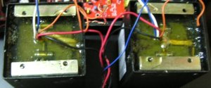

    làm nổi giống vầy phải hông anh ?
    http://vnav.vn/forum/download/file.php?id=332013
    http://vnav.vn/forum/download/file.php?id=332020
    em dùng bóng 6h23-eb, đàn em của 6h30 thoai :D , vừa xuất OPT vừa xuất anode choke direct 120V. mai mốt có làm power đèn thì khỏi cần làm tầng đầu.
    đã dùng tụ teflon thì không cần silver mica anh ạ. theo em nghĩ tụ 10uf Oligator chỉ để trưng cho vui vì tín hiệu đã chạy qua 0.47uf tép lon hết trơn rồi.
    bóng 6h30 này tiếng căng, hơi gắt dãi cao. nên dùng opt hoặc tụ dầu output để hạ nhiệt

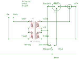

    Bác coi lại cái này dùm em nhá: :)

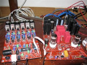

  22. leht
    leht Advanced Member
    16/3/09
    320

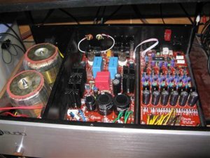

    Em up ảnh DAC của em, Hôm qua bỏ ra thay tụ đầu vào, thay lại đèn. Chưa có nhiều thời gian nghe được nhiều nhưng cứ thấy nó đanh cứ choang choang. Hôm tới nhận được tụ Auricap 3,3mf đặt của bác Hào vào thay mấy con tụ xanh chắc là sẽ hay hơn

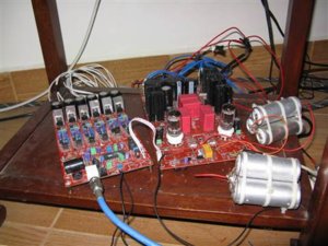

  25. leht
    16/3/09
    320
    Em lại up tiếp DAC không vỏ của em, Em đang nghe, nhưng thấy âm thanh nó nhẹ quá có lẽ tụ xuất chưa đủ đô
