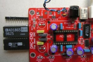

    mấy hôm nay anh tngoctu có cho em mượn cái DAC vào Sì Gòn giao lưu thì hôm nay con AD1865NK tự nhiên lăn đùng ra lỗi 1 kênh tín hiệu xuất rất nhỏ hầu như không nghe được :twisted: bực quá em tháo bỏ socket hàn thẳng lên bo luôn mà vẫn bị hát 1 bên to và 1 bên rất nhỏ hầu như là không nghe và ồm ồm run rẩy khi qua IV nâng lên. chán thiệt caí DAC 5687 thì cho anh Gà mượn chơi òi còn 6h30 thì hàn thẻng AD trên bo nên bó giò không biết AHao có bảo hành con nì không nhỉ? sao em cứ bị xúi quẩy quá toàn bị giờ linh! dính chưởng lần 2 nhưng đỡ hơn là lần này vẫn có tiếng 1 kênh :roll: , thanks

    Các bác cứ kiểm tra kỹ đi, sao khi xảy ra sự cố không kiếm con DA khác thay vào có dễ không, Khi hàn xuống bo thì chẩn đoán bệnh hơi khó. Tháo ra cũng hơi khó đấy các bác ah. Có lẽ phải dùng hàn khò :(

    Tháo mấy cái con này không khó đâu các bác ạ, đơn giản là mua một cái hút thiếc (như một cái xi lanh thụt ấy :D) hút một vòng là nhấc ra nhẹ nhàng thôi à :D

    éc! chạy vìa tháo thử thấy cũng o quá khó anh ạ! Thanks

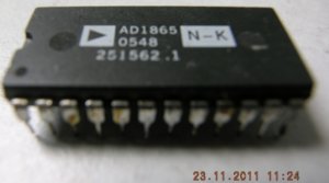

    @A Hào! em vừa nhận board và chip rất đẹp, em thích chip AD đợt này(philippines) và cám ơn A nhiều

    Hút thì ra nhưng con chip cũng ngỏm luôn cụ ơi.
    Đem ra chỗ có máy khò chuyên dụng ngườii ta tháo cho an toàn.
    Dùng máy khò thì xác suất IC còn sống sau khi tháo cỡ 60% à.
    Coi lại các mối hàn xem các chân có bị hàn dính nhau không bác.

    Các bác chạy ra chợ mua lọ chỉ xả về.
    Nếu không tháo bằng hút thiếc, cứ bình tĩnh và kiên trì là nó ra.
    Còn đã xác định chắc chắn cn AD1865 hỏng thì cắt chân là tốt nhất.
    Với những con IC DIP nhiều chân hàn trên board 2 mặt như thế này khò không phải ý hay.

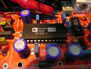

    tháo đã xong! em mò được cái socket tháo máy gắn vào thì vẫn như cũ và gắn chip new đợt board mới này cũng u như kĩ :twisted:( hát 1 kênh) => không phải do con AD mà do 2 con CS8414 và 74HC nhưng vì đây không phải máy của em nên chưa dám động tay động chân vào 2 con này=> 2 bác Hào và tngoctu cho em xin Ý kiến ạ! có nên cho cháu nó 1 búa hem, điên máu rùi :mrgreen: . Xin cám ơn

    vâng! được phép của A nên để em chích hàn lại 2 con CS8414 và 74HC xem sao đã nhé! cám ơn A và các bác theo dõi. thanks

    Em đã bảo rồi mà, các bác nên kiểm tra kỹ đi. Mà theo em rất dễ con cs 8414 nó bị lỏng chân thôi bác ơi. vì các bác cho nó đi tầu xe và máy bay nhiều quá. Trong đấy lại đường hay bị xuống cấp (đại lộ gì đây... em đọc báo nghe đài mà). Các bác trên này vẫn bảo con AD khó chết lắm thậm chí hàn ngược đầu. Cách đây mấy hôm, em phải hàn chấm lại con cs vì nó lỏng ra kêu ù ù, cứ tưởng là hỏng cd. Sau chấm cho em vài cái là đâu vào đó ngay. Chúc bác chữa em nó mau lành

    Khả năng là nó bị sút mối hàn, bác xem sơ đồ rồi nhổ con AD ra đo mấy chân nối từ con 74HC sang con AD và từ HC sang CS. Nó mất 1 đường DATA. Xấu hơn thì chết con HC04

    Cụ Lý coi lại hai cái cầu hàn nối L1, L2 xem có bị dính thiếc ra mát không? anh cũng toi một chú AD, một kênh hát bé tí lí nhí và như thằng bị nghẹt mũi. Mang hai con này sang cắm vào DAC khác đang sống thử lại coi.

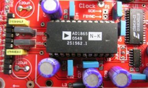

    bác kiểm tra xem kênh nào không kêu!
    Nếu kênh không kêu, thì bắt đầu dò từ đầu ra của con AD,
    ví như con trở 200R, bác để đồng hồ thang diode, 1 dây chập mass 1 dây chập vào chân Capdoc 200R, nếu nó kêu tít ít, thì bị chập đầu ra
    kiểm tra đường ra từ chân của ad đến đầu ra bo iv , xem có thông không??

    AD rất khó chết nếu không nghịc, em đã cắm ngược nó mà không chết!

    Nếu ko dùng cuộn cảm 120uH thì hàn đầu ra của DAC từ chân con trở cho đỡ lằng nhằng (em dùng riken chưn zàng nên ko cắt chân hàn vào bo IV luôn).
    Nếu chỉ dùng mỗi đường coxial vào thì hàn thằng dây từ RCA vào chân 2 con tụ input.
