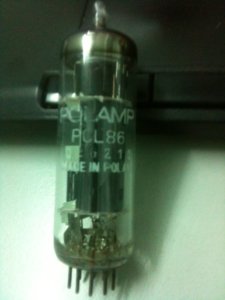

    Em muốn thử cặp bóng 6H6Pi ở 2 chế độ
    Output cap:
    R1=
    Ra=
    Rk=
    B+=
    P+=
    Nếu dùng OPT
    R1=
    Rk=
    B+=
    P+=
    Bác nào biết chỉ em với. Thanks

    Em tìm rồi nhưng không đủ thông tin bác ơi.
    chỉ có thông tin cho xuất tụ:
    B+=270Volt,
    Rk= 400-470R
    hết ạh không biết Ra=? và không có tham số cho xuất OPT.
    em muốn so sánh với 5687 và 6H30, chỉ em với.

    Thông tin trích từ file DAC-END update 2001 của bác Hào đây bác:
    Output cap
    Tube +B +P Ra Rk
    5687 260 90-100 47x4 235
    6DJ8 200 90-100 47x4 280
    6H30 200 90-100 10x5 100
    Output transfomer
    Tube +B +P T Out
    5687 160 150 5k 600
    6DJ8 160 150 5k 600
    6H30 160 150 5k 600
