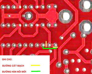

    Bác mần bóng 6H2 thì phải mod cắt mạch à? (chân cẳng 6H2 khác họ 6dj8)
  24. lynhan159
    lynhan159 Advanced Member
    16/10/07
    3.017
    Phú Nhuận Bang, Sài Gòn
    Re: The best DAC AD1865 đã có AD1865 xin cho Địa chỉ gấp
    cắt như thế nào vậy anh? em cắm vào boa chung 6h1 nóa vẫn hót véo von nhưng không hay vì chạy chưa đúng. Thanks
