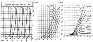

    bác làm biếng tra gúc gồ quá :wink:
    trở kháng là biểu đồ ở bìa phải

    Bên phải là đường đặc tuyến biến thiên dòng Ia theo Ug tại từng giá trị Ra? em thấy hơi lạ vì thường các đường này ở data đèn khác được vẽ cho giá trị Ua khác nhau.
    Nếu theo đồ thị bên phải thì đồ thị tại Ra=20K khá thẳng quanh điểm lưới -1v, Ia dao động từ 1.5~2.5ma. Theo mình đoạn này khá nhất, nếu đấu chập đôi lại bác có thể quấn OPT 10K, tất nhiên khi đó tỷ lệ giữa Ra và Ri có vẻ bất hợp lý nhưng bản thân đèn 6H2P gain khá cao bù lại nên hệ số kd toàn mạch sẽ hợp lý hơn là khi bác dùng Ra lớn.
    P/S: bổ xung thêm tt cho đầy đủ bản đồ thị đó là Ua được fix cố định ở 250v (chính xác theo data sheet của Nga)

    khi điểm làm việc thay đổi = dòng thay đổi và áp thay đổi --> Ra thay đổi. vì Ra = delta U/ delta I. đây là 1 trong những bóng của Nga mà em thấy có data sơ đồ kỹ nhất và thông số chính xác so với datasheet mà em từng chơi qua.
    nếu chọn Ra là 20k, đối chiếu sơ đồ 2 và 3 thì dòng khoảng 2.5mA và áp anode gần 250V. theo em, chế độ này hoàn toàn không thích hợp cho bóng này. nếu bác nào không tin, xin thử xem rồi biết :D
    khi Ra là 20k, 2 triode sẽ có R là 10k. vậy OPT cần ít nhất 20K :D
    nói chung... cái gì cũng nên thử :mrgreen: :lol:

    hình như BS lộn giữa nội trở đèn và các giá trị Ra ghi trong đồ thị? Nếu BS đang nói về nội trở của đèn (như đã viết ở trên)? thì cái đồ thị ở bên phải do BS đưa lên cách đây vài post đó đâu phải là vẽ cho sự biến thiên của nội trở của đèn theo điểm làm việc (mặc dù có thể gián tiếp tính ra)? Cái đồ thị này biểu diễn sự biến thiên của Ia khi Ug thay đổi - trong phạm vi một số đk biên khác được fix như Ua, Ra(mình hiểu ở đây là giá trị trở tải anod); theo chú thích thì tập hợp đồ thị này được vẽ ở đk Ua được fix ở 250v; và Ra(giá trị trở tải anod) tương ứng với mỗi đường đồ thị; có một ý nghĩa khác.

    em đang bàn đến trở kháng trong bác ạ = internal resistance = Ri.
    nếu triode 1 đang dùng Ra tải 20k, triode 2 đang dùng Ra tải 20k thì khi 2 triode này chặp đôi lại Ra tải lúc này chỉ còn 10k.
