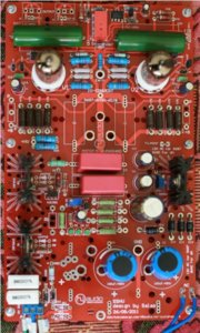

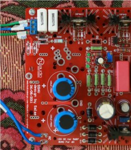

    Ảnh em nó đây các bác.
    Jum em cắm chuẩn rồi ah, Đo từ sau con trở 220/5w đến +HV thì mới cắm điện là 18v, sau đó tăng lên 24v, em thấy mấy con trở 47K nóng quá nên em rút điện ra (em đã thay trở xịn 3W rồi ah).
    (e ko biết show ảnh nên đành upload dạng file vậy)

    Bác hàn giống em quá, nhìn í ẹ chết mồ :D
    Nhìn bo i/v thấy thiếu 2 con diod cấp nguồn, 4 con zenner 2,7v ổn áp cho 840 và 9610. Tụ xuất âm dùng tụ nga K75-24 tiếng đục lắm, bác thay tụ khác đi.
