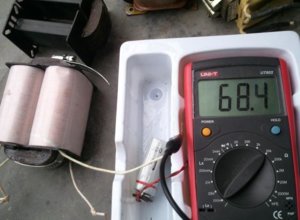

    -Các Bác ơi Em cũng học đòi mới mần đc 1 cục này( hình, dùng cho tải 5687) các Bác coi xem có đc kô ạ, mấy bữa nay Em buồn quá nên rỗi hơi nên âm mưu mần lại phần IV, 2 cục choke cho tải ,1 choke cho lọc nguồn(nguồn Em nắn = đèn--> choke-->ổn áp đèn)......chẹp chẹp Em mần xoong vụ DAC này thì úi chà chà trong cái chassi này có tới gần chục cục cả nguồn lẫn choke quá.

    hì! đang nói 6H1= 6922 mà bác táng 5687 vào thì khác à nha :) ! 5687 của em dùng choke load 55-60H thui. chúc vui

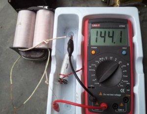

    - Ờ chít chửa :( thế thì Em dùng 1 cuộn như vậy có đc kô Bác Lý? :)

    Cụ Danganh có 2 lõi rồi thì nhấc bớt một cuộn qua lõi mới là xong liền mà :D

    -Bác espadon_vn ah, Em dùng = 5687 thì Em chắc là phải vậy thôi chứ kô 2 cái ống dây đó nó ngốn gần hết 1kg dây Cu 0,18 của Em đó cụ ợ mà Em còn quay mỏi cả tay những 15 ngàn voòng...... :) :)

    em không tin cục này vào 5687 là hay (nếu em có lõi đó sẽ dùng việc khác, xài phí Cu quá :lol: !) đưa em dùng thử là em mới biết được chứ :) hí hí! thanks

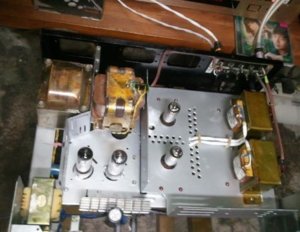

    -Báo cáo các Bác, do h qua rách việc nên Em đã kiếm cho DAC AD1865 một chiếc áo hàng đống và Em cũng đã chuyển nhà xong phần IV (= p2p) với;
    - nguồn Em nắn = đèn EZ81--->Choke-->ổn áp đèn 6BM8(dùng tạm = đèn nga).
    - đốt tim cũng ổn :) .
    - IV dùng 2 đèn 5687 xuất OPT.
    - Em đang cho phát thử, k/q thật bất ngờ các Bác ạ ngon lành cành đào(khàkhà sắp tết rồi Em lại một lần nữa có DAC ngon rồi) kô ù xì( trừ khi mở hết cỡ volume).

    Re: The best DAC AD1865 đã có AD1865 xin cho Địa chỉ gấp
    Chúc mừng bác nha !
    Phải nói rằng nhìn Pre-DAC của bác...tởm :lol:

    -Híhí cụ này nhé, chưa xoong đâu cụ nhé nếu xoong fần DAC nhìn nó thêm mấy cái b/áp nữa nó còn gì hơn nhiều :lol: :lol:
    - và nữa Em mà cho chạy tải = choke thì hết đất luôn(cạnh cặp đèn IV đó).
