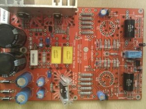

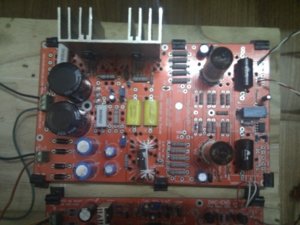

    Khà khà, bác Sonyha ơi, tầm 70* thì không đáng ngại đâu bác. em chạy 5687 nhiệt độ tản nhiệt và trở tải cũng cao dữ dội mà chạy cả ngày chẳng sao (của em sờ vào tản nhiệt là chỉ chịu nổi <5 giây thôi).
    GIờ đang làm con chạy 6DJ8 cho nó đỡ nóng:
    Chụp bằng điện thoại + thiếu sáng nên hơi bị xấu các cụ coi tạm :D
  20. bluemoon1974
    bluemoon1974 Advanced Member
    25/8/10
    657
    Re: The best DAC AD1865 đã có AD1865 xin cho Địa chỉ gấp
    Cái board thứ 3 là cái gì mà nhiều đèn thế bác ui?
  21. espadon_vn
    espadon_vn Advanced Member
    26/3/08
    8.580
    181
    Cái này là 3 bo đó anh, em hàn giúp, hình như là bo Pre...
  22. sonyha
    sonyha Approved Member
    18/8/09
    43
    Qua STAV đi bác[/quote]
    Báo cáo là đã thay K117 cho bo IV, hết trôi áp+ điện áp chuẩn nhưng sau khi chạy khoảng 3 bài thì 9640, 840, LT-1083 và mấy con trở Ra rất nóng (khoảng 66-73oC ). Không biết có phải do mình dùng trở lởm ko.
    R1= 47R
    Rk= 235R (2 x 470R //)
    Ra= 11.2K (5 x 56K // )
    Nhờ các bác bắt bệnh giúp.[/quote]
    bác chạy 5687 phải không? và tản nhiệt của bác dùng loại nào?? cho em xem cái hình được không??
    Điện áp vào bao nhiêu?? AC cao áp đó!
    Trở RA bác dùng mấy W??[/quote]
    Em chạy 5687, áp vào là 235V, tản nhiệt như hình, trở Ra là loại 2W. Do chưa mua được trở xịn nen em xài toàn trở thường.

    Nóng như vậy là bình thường bác ơi, Nếu bác lo thì thay bằng 5 chú 5W , lo nữa thì dùng 2 em cadock 22k mắc // rồi lắp tản nhiệt và câu dây vào.
    Bác đọc mấy bài trước có cách giảm nóng cho mấy em sò đấy.
