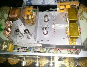

  21. lynhan159
    lynhan159 Advanced Member
    16/10/07
    3.017
    Phú Nhuận Bang, Sài Gòn
    Re: The best DAC AD1865 đã có AD1865 xin cho Địa chỉ gấp
    Chúc mừng anh tngoctu!
    DAC 5687 Raython xuất OPT tự chế và xuất tụ, đốt tim AC của em sắp hoàn thành, nói chung rất tốt thua 6H30 ở dãi cao và thấp nhưng hay hơn khúc giữa :? vocal đặc trưng :) và ít nóng hơn có thể mở suốt tháng liền :) . Thanks
    cám ơn bác Long đã hỗ trợ kĩ thuật "se chỉ luồn kim"

  23. tngoctu
    tngoctu Advanced Member
    10/10/10
    2.366
    186
    Con DAC của bác sao nhiều cục sắt vậy bác ơi, con này mà em mở Chế Linh chắc em phê luôn quá.
    Vừa opt vừa tụ chuyển qua chuyển lại hay sao vậy bác? Mà lần này em thấy bác dùng toàn đồ xịn nhé.
    Em cũng mơ mấy cục sắt đó mà ko biết bao giờ mới đủ trình làm đây.
  24. lynhan159
    16/10/07
    3.017
    Em ráp DAC toàn đồ ve chai lượm lặt và để nghe nhạc tân cổ giao duyên chứ mấy loại nhạc đỉnh cao "Lính Chê" toàn tiếng súng đạn nhiều nên không cóa đủ trình nghe anh ạ! :lol:
    thanks
    Cám ơn anh! cũng cái chassic đó em tháo gỡ tube hơn nữa năm nay mới chịu nhốt chuồng đó chứ! nhờ những topic chia sẽ của anh mà em ráp khá khá đồ chơi cho chính mình. và cám ơn bộ board anh tặng từ rất lâu và em chưa biết mần tube gì? thanks
