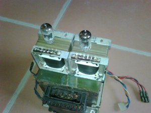

    Báo cáo các cụ, hôm qua tiện đường đi mua dây đồng về quấn nguồn, em mua luôn ít dây 0.20 để về làm cục Choke tải để chơi xem nó khác trở tải ra răng.
    Với lõi em có em chập đôi dây lại và quấn 3000 vòng ( mục đích là nối tiếp 2 cuộn để ra đc ~50-60H, hoặc sau đó đấu // để có cuộn 13-14H/150mA có thể làm Choke nguồn cho Tube Amp :D)
    Khi đấu song song thì em đo 2 cục được số đo là 13.38H và 13.65H hơi lệch tẹo. Khi đấu nối tiếp thì em đo được -6.25H ??? liệu có phải là nó chỉ được 6.25H thực do cách cuốn không hợp lý hay là do đồng hồ của em đo lộn ??? Vì đồng hồ của em đo max chỉ tới 20H :mrgreen:
    Và đây là hình ảnh của em nó:

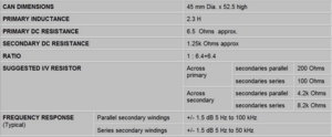

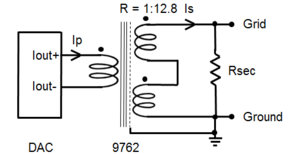

    Em thấy thằng hãng Sowter nó có tí hướng dẫn tinh toán ở đây; mời hai cụ chịu khó
    http://www.sowter.co.uk/dacs.php
    Và sản phẩm 9762 của nó được "Designed for and tested with AD1865N-J..." http://www.sowter.co.uk/specs/9762.htmcũng có các giá trị tham khảo về ratio và trở IV. Cụ Ngọc thử nghịch lại con đuôi 2 hoặc 3 tí xem có ổn hơn hôm trước không? :wink:

    Em sợ là không ạ, vì em chập đôi dây để quấn => đấu dây đầu của cuộn 1 với dây cuối của cuộn 2 . Trên hình là em đang đấu //.
    Giá như em có cái máy đo nào đó tới 100H thì tốt quá :D. Chẳng lẽ lại đi đấu // với cục khác để đo ???

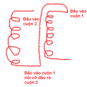

    - Nếu như mô tả của Bác thì giống như trên hình em vẽ minh họa. Bác cho em kích thước lõi để em tính sơ bộ được bao nhiêu Henry khi đấu nối tiếp.

    EM đấu đúng mà khà khà.
    Cụ tính thử nhé.
    Bề rộng lưỡi là 20, chiều dày tổng 27mm, chiều dài cửa sổ là 44mm, rộng 14mm.
    Em quấn 2x3000 vòng. Đo lẻ 1 cuộn là 13.38H
    Cụ thử tính xem 6000 vòng nó có phải là (13.38x4) H không ???

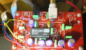

    Em tranh thủ làm nốt con DAC cho đủ bộ DIY, sau khi hàn và đo kiểm nguồn dc tất cả 5v , em nối nguồn vào AD1865, tuy nhiên chỉ có một kênh kêu, kênh còn lại kêu rất nhỏ và bị tiếng rèn rẹt. Sau khi vệ sinh, kiểm tra kĩ mối hàn và đo kiểm mà vẫn không chữa được. Em phải cầu cứu bác lynhan. Thêm một lượt đo kiểm mà vẫn không phát hiện gì, hai anh em quyết định thay con AD khác vào thử thì board của em hát ngon lành, thay con cũ vào lại bị bệnh cũ. Như vậy là con AD này bị lỗi rồi.
    Con Ad này em mua đợt kít pcb của bác Hào, không biết bác Hào có thể bảo hành đổi cho em được không ạ?
