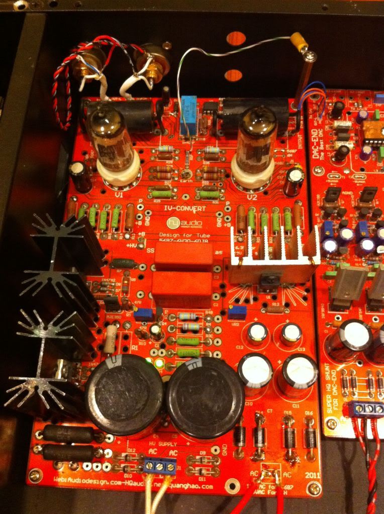

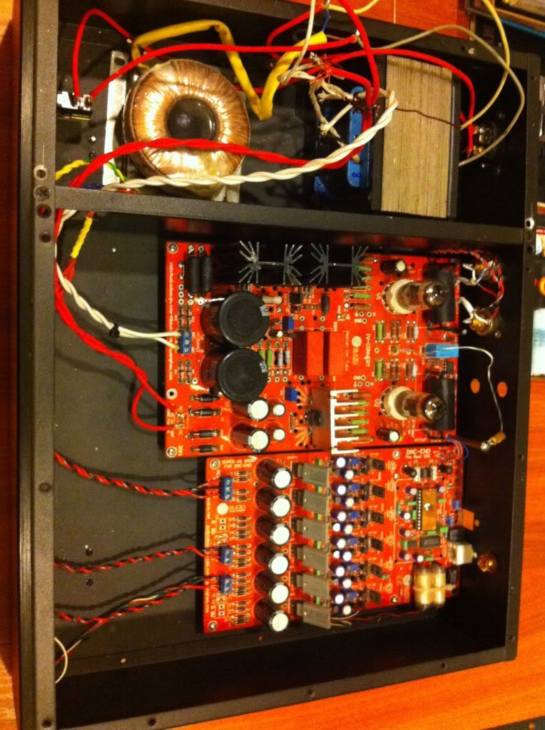

    Hình đây ạ:
    http://i1159.photobucket.com/albums/p63 ... 5-2012.jpg
    R1= 33 ohm
    áp rơi trên R1= 1.67V
    B+= 190V
    Áp vào 160V
    Bóng đang dùng là 5687WB
    Của em bị ù cả 2 kênh trong khi nhạc vẫn phát bình thường ạ. Ù tăng theo volume.
    Viêm họng quá nên hôm nay em cũng mới chỉ chụp được ảnh post lên chứ không chọc ngoáy thêm được gì :mrgreen:

    Bong 5687 microphonix rat lon => bac de nguon cao ap ngay canh bong the cung la mot dieu ko tot. Bac thu bo cuc nguon ra roi cau day vao xem. Va em thay tren hinh thi hinh nhu bac dau mass bo iv chua dung. Bac phai noi mass tu vi tri bat oc ra vo moi dung...
    P/s: nguon dot tim cua bac ap vao la bao nhieu volt, dong bao nhieu ?

    Loại trừ ù theo thứ tự sau:

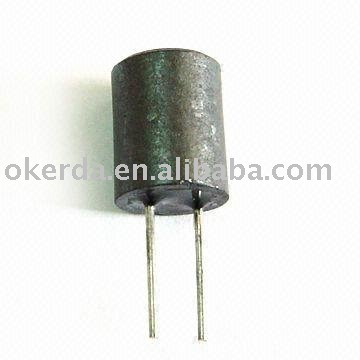

    1.Kiếm mẩu dây đấu chập hai cuộn L sau con trở IV của bo DAC, nếu hết ù thì phải thay cuộn L có mạch từ kín.
    2.Mượn bóng khác cắm thay xem có hết không
    3.Bỏ BA nguồn ra ngoài, kéo ra xa bo IV xem nếu hết ù thì: bố trí lại BA nguồn: cho con xuyến ra đằng sau bo DAC, đẩy con EI sát với công tắc nguồn. Cắt một băng giấy thiếc gói đồ ăn (chơi xoang thì dùng là đồng), quấn một vòng quanh BA nguồn (ra cả ngoài lõi thép) theo phương // với cuộn dây, hai đầu dải giấy chập lại gập mép vài lần kiểu các cụ gò thùng tôn.
    3.Còn một nguyên nhân có thể gây ù nữa là AC đốt tim không đủ 8V khi cắm bóng, ae nói nhiều rồi, bác chịu khó tìm lại ở trên xem nhé.

    Báo cáo các bác, hôm nay đỡ mệt em đã làm những việc sau với con Dac của em:
    1. Tách rời phần DAC ra khỏi IV
    2. Bỏ biến thế nguồn ra ngoài.
    3. Thay tụ lọc lớn hơn vào phần đốt tim
    Kết quả là vẫn bị ù ạ :evil:
    Bóng 5687 em có 2 đôi giống nhau nên thay vào vẫn thế :)
    Với kiến thức điện tử cùi bắp của em (chỉ đủ trình độ để cố ko bị giật điện thôi ạ) thì chắc em chỉ tự làm được đến đây nếu không được hướng dẫn tận tay ạ. Vậy nên em muốn nhờ Bác nào có bóng khác cho em mượn em cắm :lol: Và bác nào có thời gian cho em bê DAC đến thụ giáo ạ :mrgreen:
    Cảm ơn các bác đã chỉ dẫn cho em,
    Skyrider.
