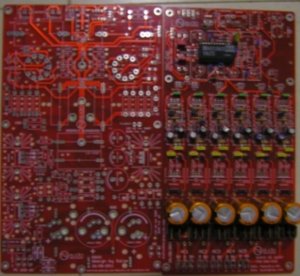

    Em chuẩn bị....hoàn thiện em DAC này, ngâm lâu quá, chưa được đóng điện lần nào, hic. Em lắp 5687 cho IV, bác nào đã hoàn thiện với bóng này cho em xin chút kinh nghịm ạ. Em dùng trở tải cho anot ạ? Bo dac em còn thiếu:
    1. Biến thế số,
    2. Mấy em 47uH,
    3. Em rơlay nhỏ.
    4. Mấy em zener 2,7v
    Bác nào dư dùng có thể share cho em không ạ. Để em cho em nó hót lên ạ.
    Thank các bác ợ.

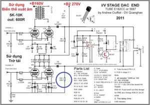

    Các bác cho em hỏi chút ạ.
    1. Em dùng 5687 trở tải anot. Khi lắp mạch salat thì lắp em trở R1 trị số bao nhiêu ohm ạ?
    2. Vị trí trở 100k như trong sơ đồ, nhưng trong bo mạch in là 220k, cái này thì lắp giá trị nào vào ạ?
    3. Tụ xuất tối thiểu 1uf hay có thể lớn hơn hoặc nhỏ hơn. Nếu chỉ dùng FT-3 gồm 0.22//0.47 thì có được không ợ?
    Mong các bác chỉ bảo giúp để em khép cái dự ớn dài hơi này lại. Cảm ơn các bác rất nhiều.
  6. espadon_vn
    espadon_vn Advanced Member
    26/3/08
    8.580
    181
    1. Bác dùng 47R là ok bác ạ, 33R thì IRF sẽ nóng hơn. Tuy nhiên nếu tản nhiệt bác đủ to, chassis đủ thoáng thì cứ chơi 33R cho nó đúng tiêu chí "Nóng mới hay"
    2. Bác dùng từ 100k tới 470K thoải mái bác ạ...

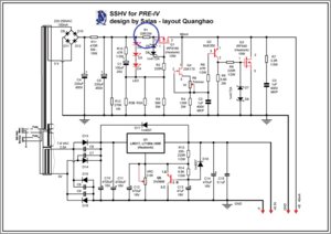

    Bác làm nhiều thế? Em làm mãi không xong, cứ ham ôm nhều thứ. Về giá trị trên bo có phải fix lại chỗ nào không các bác? Trở trên mạch IV (không phải mạch nguồn) thì dùng loại 1/4 hay 1/2W thế ạ? Em đang kê toa linh kiện để gửi cụ Hào. Chắc từ giờ đến cuối năm là xong :mrgreen: . Nguồn cho 5687 này thì thứ cấp quấn dư thế nào các bác nhỉ?
    Thank all.

    Về trở IV ( không phải phần nguồn) thì dùng 1/4w là đủ, nhưung em thấy dùng trở 1/2w nó vừa và đẹp hơn => em oàn dùng 1/2w :D
    Thứ cấp cho 5687 thì bác cứ quấn 1 cuộn 12v/3A (quấn ra cả đầu 8v nữa thì đổi sang bóng chạy đốt tim 6v3 ok), cuộn cao áp thì cứ phang hẳn 3 mức điện cho nó thoải mái dùng 180-200-220v/200mA...

    Vâng, cảm ơn bác và bác GMR, nguồn của em mới có 8V 3A và 0-200-220-230-250V/350mA.

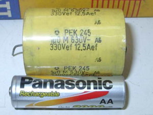

    Về tụ xuất thì em chưa đầu tư ngay được nên dùng tạm 0.22//0.47uf của teflon được không ạ? Em cũng có loại này 1uF 630V không biết chất lượng thế nào, hay để lọc nguồn, nhờ các bác tư vấn giúp em tiếp ạh.

    FT3 chắc phải kẹp chả thêm tụ nào đó vào cùng để lấy đều các dải. tụ vàng vàng kia là của hiếm của độc đấy chắc không ai có, cắm thử và nghe rồi làm bài review :)

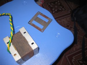

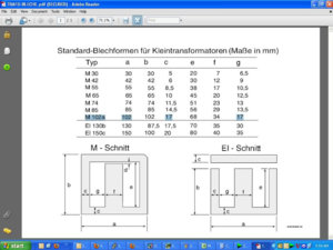

    Bác espadon ơi, tôn bác dùng quận choke là loại nào thế ạh, cũng cũng có hai cục giống của bác (loại M74) bác xem có cùng kích thước loại của bác không ạ? Khe hở của tôn là 0.5mm, cái này thì dùng quấn choke hay là OPT luôn hả bác?

    Của cụ với của em chỉ giống nhau về hình khối thôi cụ ơi. Của em M65 và fe nó mày trắng cơ, cái của cụ không phải màu trắng đúng không ?
    Cái thép của em nó dẻo lắm, em gép bị nhăn mất lá cuối :((
    Nếu của cụ là M74 thì lớn hơn của em khá nhiều rồi. Nếu đúng là không phải lá trắng, mền thì của cụ thông số sẽ kém của em 1.4 lần :lol: => quấn gì là do cụ thích !
    P/s: Lõi này quấn choke, opt đều hợp...
