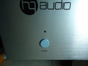

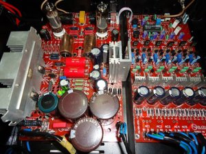

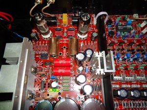

    DAC của em đây
    Cái trước em bị trục trặc do gắn ngược 03 con led đi phần nguồn IRF9240; cái này em làm một phát sử dụng luôn, lúc đầu chỉ hát 1 kênh, em dò mạch cuộn dây L1 bo DAC không ăn tụ C36 và ngỏ ra qua board IV; do mạch bác Hào chạy mạch trên mặt board nhưng hàn lại bên dưới board nên mối hàn không ăn chì hàn lên mạch trên, em đo hàn lại là thông mạch hát hai kênh.
    Em thử bóng 5687 mở hết volume preampli không có ù sì, êm ru.
    Em thử bóng E 182 CC và 7119 mở hết volume preampli thì có ù sì nhỏ một bên loa, do bóng này hệ số khuếch đại lớn hơn. Mai em thêm tụ Wima .1/400v mắc song song tụ lọc nguồn chắc sẽ hết.
    Trở tải em sử dụng 6 em 33k = khoảng 5,4k dòng khoảng 23 mA nghe rất tốt, trong trẻo, sống động, bass sâu rất có lực, em nghe quá hay và rất vừa ý.
    Do biến thế nguồn qua nắn thấp được 250v, nếu được 270v, thì dòng sẽ tốt hơn nữa.
    Em lấy nút công tắc nguồn UPS Santak em chế nút nguồn DAC Quang Hào, rất vừa vặn và đẹp
