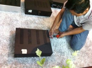

    - Tường thuật về cuộc giao lưu DAC.
    Các thi sinh tham gia cuộc giao lưu

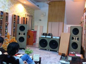

    Lần lượt các thí sinh ra giao lưu.

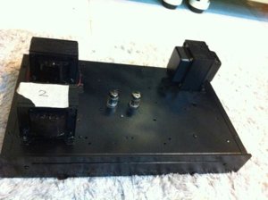

    Bác TcqAnh chắc lá cái đen thùi lùi số 2 , có 2 đèn ở giữa và 2 tải choke nằm phía trái , BA nằm phía phải , đúng không mình chỉ đoán thôi .
