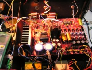

    Lão có gắn tùm lum mang qua em gỡ vứt đi hết rồi! làm 1 nùi nhìn gứm lắm :D

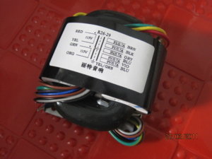

    - Thanks Cụ Lý và Bác Hào. Tụ lọc nguồn 1,6 mF/250 v thì em thấy cũng ớn quá, vì áp em chạy gần 320 v DC trước tải, sau tải thì còn 250 VDC. nhưng chưa bị bùng chéo :lol:
  3. NDHien
    NDHien Advanced Member
    12/11/09
    1.693
    Chào các bác
    Mình vừa đặt mua R core nhưng chỉ có 9V-0-9V và 3 cái 0-9V , vậy thì có một cái 9V ở bo DAC phải dùng chung rồi , cái của mình là ver đầu tiên dùng Salas shunt , nếu dùng chung như vậy có OK không các bác , cám ơn các bác . Mình có BA 6 X 9V riêng biệt của Bác QH quấn hồi trước , nhưng chạy hơi nóng thành ra phải mua cái khác :mrgreen: .

    anh dùng cuộn đôi 9-0-9v cho AD và thêm 2 cục 0-9 cho CS8414+ 74HC là good rồi

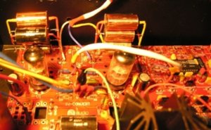

    6h2p gain khá lớn nên kụ hạ giá trị trở IV xuống cho đỡ... giật mình :mrgreen:

    Kụ Lý thay trở thoát lưới chưa? :wink:

    PC189 xuất OPT hay không thua gì 5687 raython :D mid trầm ấm nhưng không ngân rung và lung linh bằng :mrgreen:
    PCC88 thì tiếng trong mượt dãi trên hơn nhưng mid không hằn và dầy bằng PC189. test chung chung trên tải opt 5k 50Henri nên chưa có khai thác hết tube và cũng chưa chính xác,báo cáo hết

    Cái DAC của mình là cái cũ hồi xưa cần 6 cuộn 0-9V , mình định mua cái này nhưng chỉ có 5 cuộn thôi , và một cái nữa cho I/V cũng như vậy 0-170V + 6.3V , mình định dùng OPT 5K với 6H23P-EV , cụ Lý cho vài lời khuyên bảo dùm coi ( 0-170V cao thế + 6.3VAC đốt tim + 6H23P-EV + 5K /600 ohm OPT của bác AnhLongTrans ) .

    1 cục nguồn này dư dùng cho bo DAC rồi anh ơi! thiếu 1 cuộn cuối cho 74HC thì anh lấy bên CS8414 câu dây qua nhé!
    còn nguồn IV thì dùng choke tải hay opt đều được nhưng opt có 5k thì phải dùng tube khác như 6H30-6H6, 5687-E182CC-7119 đốt tim 12,6vol nếu dùng 6H23 thì xuất tụ, dùng opt và tube 6h23 này bên bo 818 làm IV cho DAC thì hợp lý hơn. Thân

    - Cảm ơn Bác Kim. Điện trở tầng DAC em không mua được giá trị nhỏ hơn nên em chỉnh điện trở vị trí khác để giảm gain, Tuy là bóng rẽ tiền nhưng nghe giao hưởng thì tuyệt vời, cặp tụ dầu xuất âm cho ra âm thanh mạnh mẽ và dứt khoát, trường âm rộng.

    Thời tiết nóng nực quá, hôm CN vừa rồi mình xem lại cái DAC thấy điện áp nguồn 5V đều tăng nên chỉnh lại cho xuống dưới 5V, các bác nào có dùng DAC này nên kiểm tra lại các nguồn 5V (việc này rất quan trọng) nhé nên chỉnh khi nguồn đã ổn định đã chạy được khoảng 10 phút :idea:

    Chuẩn đấy bác, em này mà dùng hàng stav thì áp trôi chừng 0,1 đến 0,2v.
    Đợt này em dùng BC550,560 và MJE loại của ON, IRF của IOR, K170 hàng từ Nhật bác tigon mua hộ, tụ wima, phillips, biến trở Bourns, trở dale thì trôi áp gần như không đáng kể.

    Bo DAC của mình không có dùng zenner 2.7vol ! vậy nên điện áp ra nó trôi theo nhiệt độ !

    vậy bác thay con trở 2.2k thành con zenner 2,7 vol đi, bác Hào nói vụ này lâu lắm rồi mà :wink: . chúc thành công
