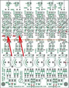

    hình em có đánh dấu +- đây, gỡ con 2.2k thay bằng zenner 2.7vol, máy tính của em mới nằm viện về nên mò hơi lâu :D . chúc thành công

    chỉ thay 2 con này thôi phải không bác?

  6. vuhoa155
    vuhoa155 Advanced Member
    7/4/09
    1.198
    18
    Thay cả dàn 6 con anh ơi, anh có định thay mà kiếm được zener 2.7V cho em ké với nhé :D

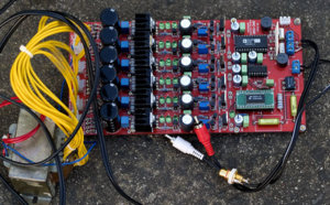

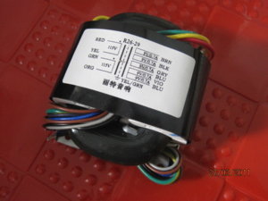

    1.693
    Chào các bác
    Mình vừa nhận được Biến áp cho DAC này , nhưng muốn cho vào DAC kỳ đầu của bác QH dùng Salas Shunt ,
    biến áp chỉ có 9V-0-9V và 3 cuộn 9V nữa , thì nên nối như thế nào
    BA cũ vừa to nặng và chạy ấm nữa , cám ơn các bác trước nhé , kỳ này sẽ bỏ thùng đàng hoàng , không để ở truồng như vậy nữa.
