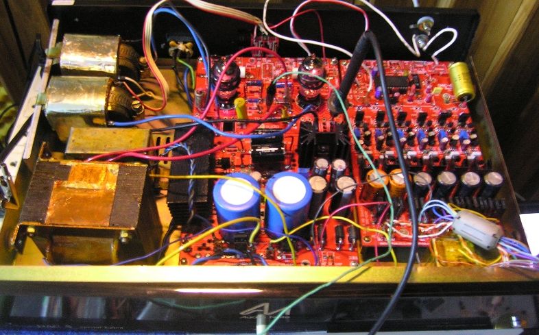

    Báo cáo các bác, phiên bản biến thế xuất âm của em đã hót, cảm nhận ban đầu là tiếng khá cân bằng. Hôm Chủ nhật em có một lỗi sơ đẳng ở tầng DAC là cắm AD không chặt nên tưởng lỗi, sau 2 buổi chiều mới phát hiện ra, h thì đã chạy ngon lành
    Cấu hình của em chạy IV: 1 bóng 5687WA Tungsol D-getter + biến thế, cao áp vào 160v, HV: 160V, R1=2x68 mắc //, IRF840 và 9610 đều nguội, chỉ có LM317 hơi nóng chừng 50độ.
