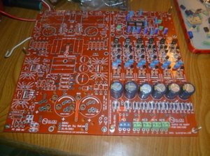

    Chiều đóng điện phần nguồn thì có vấn đề. Phần nguồn âm cho AD = -0.56V và phần nguồn đơn 5V cho AD cuũng = 0,56 V. Còn lại tất cả phần nguồn khác đều ok. Chẳng biết chết con nào mà tháo từng con ra thay mới vào cũng y chang không có gì thay đổi.
    Mới tháo có 1 lần mà mạch giờ tróc chân linh kiện hết trơn. Tháo vài lần nữa chắc đuối quá

    Bác giống em rồi. Nếu board của bác đời mới có 6 chú Zenner 2,7V bác thay bằng 6 chú 220R/0,25W vào, đảm bảo OK.
    Trường hợp bác bị 2 nguồn ko chỉnh được điện áp mong muốn giống em (của em là 1 nguồn): Thủ phạm là 1 chú điện trở hàn không ngấu hết. Hàn lại phát OK liền. :D

    chào các bác, mới có được bo DAC, nguồn và một số linh kiện rồi, dự định trong vòng 2 tuần nữa là sẽ xong con DAC.
    Tuy nhiên vấn đề của em còn đang trăn trở là kiếm không ra chassis, vậy nên bác nào có dự án mà tạm dừng thì nhượng lại cho em cái chassis ạ, em hứa em đảm bảo là sẽ hoàn thành trong vòng 2 tuần để em nó có thể cất tiếng hót được ạ (trừ trường hợp em đen ko thể làm nó kêu được, hihi :mrgreen: ). em sẽ up hình mong các bác cho ý kiến ạ, tks các bác rất nhiều.

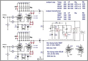

    Em đã hàn đầy đủ linh kiện cho bo nguồn của IV, các bác cho em hỏi chút là em dùng bóng 5687, chạy áp 260V thì ac cấp khoảng bao nhiêu Vôn ạ. Khi test thử bo nguồn này có cần gắn trở tải hay không ạ?
    Thank các bác.

    Bác chạy áp cao thế, nếu B+ mà 260v thì bác cộng thêm khoảng 30v nữa để ra áp sau nắn => chia 1.41 để ra áp VAC cả biến áp :D ~200VAC

    Dạ, tại cũng lâu em không bám theo topic này, nên cứ theo mấy sơ đồ trước đã lưu ở máy tính.
    Biến thế em quấn ra áp như thế này thì chắc cũng OK: 0-200-220-230-250V/350mA.
    Có phải theo như sơ đồ này không bác?
