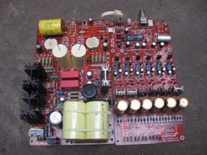

    @ Báo cáo các bác, sau một thời gian "ngâm... và cứu", em DAC của em đã hát rồi.
    Do mới nghe nên chưa thấy sự khác biệt nhiều lắm so với chú CD đã mod của em.
    Cảm ơn bác Quanghao đã để lại board cho em, cảm ơn dothanhsonxd đã giúp đỡ em AD1865 và 5687 tube, cảm ơn stav đã có đủ linh kiện cho em dùng, cảm ơn... xin cảm ơn tất cả :D :( :lol:
    Em sẽ thỉnh giáo các bác sau nhé.
    @ Bác vuhoa155 cứ táng thật lực vào theo tiêu chí "nóng mới hay" :lol:
    Em chơi tận 250VAC đây này, chạy phe phé. Mà nóng lắm, hình như ... hay hơn thì phải :lol:

    Con bóng ấy em chạy những 260 đấy bác ạ

    Vâng, nhưng mà 260VDC. Em dùng biến áp 250VAC, chỉnh biến trở thành 260VDC.
    Hi hi... :lol:
    Mà cho em hỏi con bóng đó bác đã chạy bao giờ chưa? Nghe tiếng lúc đầu có vẻ hơi cúng, nhưng về sau thì đỡ hơn.
    Thks.

    Theo khuến cáo "thực tế" thì các bác chỉnh sao cho sụt áp qua tầng ổn áp khoảng 20v là đẹp (sau con trở lọc 5W, ngay sau tầng tụ lọc đầu tiênso với B+).
    Các cụ để sụt áp nhiều quá thì chỉ có tác dụng làm nóng IRF840 chứ chẳng có thêm lợi gì đâu...

    Bác đặt áp vào lớn thế thì mạch chắc nóng khiếp
    Con đấy em chạy chừng 2 tháng rồi bỏ, chuyển sáng bóng khác, thời gian nghe không nhiều lắm.

    Hi hi... Tại em chưa quấn được biến áp có số AC Volt nhỏ hơn, tạm thời dùng con có sẵn. Công nhận con 840 nó hot thật, cỡ 60 độ. Em đặt con mực vào lúc sau thấy mùi thơm. How so hot!!! :lol: :lol: :lol:

    Các bác cho em hỏi chút là vị trí con trở 220 ohm 5W sau nắn lọc của bo IV, em thay bằng choke có được không ạ?

    Chỗ này dùng choke tốt bác ah, em đang dùng cục choke bác lynhan159 tặng khoảng 12H/ 650mA/ 120R.
    Bác chú ý chỉnh B+ thấp xuống, sau khi gắn vào rồi lại chỉnh lại B+.

    Vâng, em cảm ơn bác. Sáng nay em gắn tạm con trở 220 Ohm vào, chỉnh áp ngon lành, mấy cái tản nhiệt không nóng mà chỉ ấm ấm.
    Em đang chờ chi viện cặp bóng 7119 để lắp cho em DAC này. Tụ xuất thì vẫn đang nghiên cứu xem lắp loại nào. Một bác tư vấn lắp Jensen, chắc cũng có đu cho hoàn thiện em DAC này.
    Hiện em đang dùng 5 quả tụ 20uf 400V của ICEL để lọc cho bo IV, các bác thấy thế có được không ạ?

    Cặp tụ bác nhìn béo tốt quá :D mag sao tụ xuất mới có 1 em vậy bác :D nhìn mấy con trở đỏ, xanh lá làm em nhớ con Dac end đợt trước em làm quá... :(

    Tụ ve chai bác àh, em đo thì thông số vẫn tốt, nhưng có lẽ để suất thì không hợp, tính dùng lọc nguồn cho dự án khác. Kinh tế khó khăn, nên chưa mua được tụ tốt gắn vào :D

    Đồ của cụ nhìn loằng ngoằng quá :lol:
    Con AD1865 cụ hàn chết vào bo luôn à ? Em run nên không dám chơi hàn kiểu đó :D
