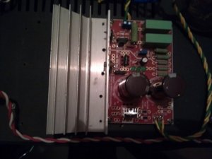

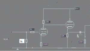

    Bẩm các bác, tối qua về lọ mọ hoàn thành nốt em DAC thì ... trời ơi, em DAC đã hot, vui mừng quá :mrgreen: tuy nhiên lại ù quá các bác ạ :oops:
    mạch IV thì em vẫn theo mạch này, cao áp đang chạy 170v, mong các bác giúp đỡ để em hoàn thành nốt em DAC
    à còn 1 vấn đề nữa là, em cắm cổng quang thì kô thấy cái đèn led tắt khi có tín hiệu vào??? và tiếng hơi bé, văn volume lên to là ù ruì nhưng tiếng vẫn bé
    thanks!

    bác bị ù là do phần nguồn cao áp, kiểm tra dòng của mạch pre xem ăn bao nhiêu?

    do em làm và cho chạy thử thì dòng khoảng 3,6mA bác ạ? Nhờ bác chỉ giáo giúp :oops:

    không có ảnh chụp, và các thông tin nguồn vào nguồn ra, của bo nguồn, sao giúp bác được??
  21. chicongbui
    chicongbui Advanced Member
    6/8/12
    182
    Dạ báo cáo với bác là nguồn của em đang dùng đây ạ.
    cao áp : 160v-0-160v sau khi nắn lọc thì em đo được điện B+ là 172v
    đốt tim thì em đốt tim AC (bóng ecc88)
    Cho em hỏi là bo nguồn này có fải nối chỗ nào xuống sát si không ạ?
    Các bác xem giúp với
    thanks!

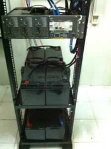

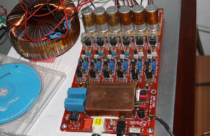

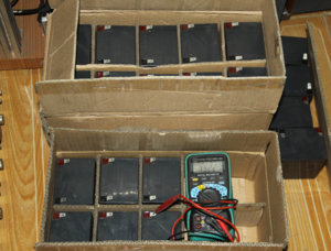

    Lấy board của cụ Hào lâu lắm rồi giờ em mới đóng điện được board DAC. Đang chạy IV Nac 72 vì board IV chưa xong.
    Chạy theo xu hướng nguồn điện siêu sạch em lại ôm mấy thùng ắc quy về :mrgreen:

    Em chơi bằng cái nguồn này cho nó đã. :D

    Em là em khoái cái cục ACbel Rectifier LPR1500HB của cụ hơn :lol: :lol:
