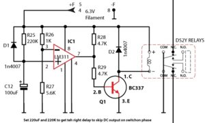

  14. vuhoa155
    vuhoa155 Advanced Member
    7/4/09
    1.198
    18
    Em chào các bác?
    Em đang bị cái mạch đóng trễ nó vật em ghê quá, cấp áp cái là nó đóng luôn, chẳng trễ gì :D . Em cấp áp 12.6VDC cho mạch này ạ, các bác giúp em với ạ.
    Thank all.
  15. tngoctu
    tngoctu Advanced Member
    10/10/10
    2.366
    186
    Bác nhấc con LM311 8 chân lên ra khỏi mạch, sẽ thấy 1 đường mạch bị đứt. Có lẽ do bác ráp thế nào đó mà bị chập. Hoặc bác tháo con trở 220K ra đo lại, em e là nó chết toi rồi. Hy vọng bác rơi đúng 1 trong 2 trường hợp này. Chúc vui.
  16. vuhoa155
    7/4/09
    1.198
    18
    Em cảm ơn bác ạ, em đã kiểm tra con trở 220k, thì ra em lắp nhầm con 220r, không có 220k em táng luôn 330k, mạch chạy luôn.
