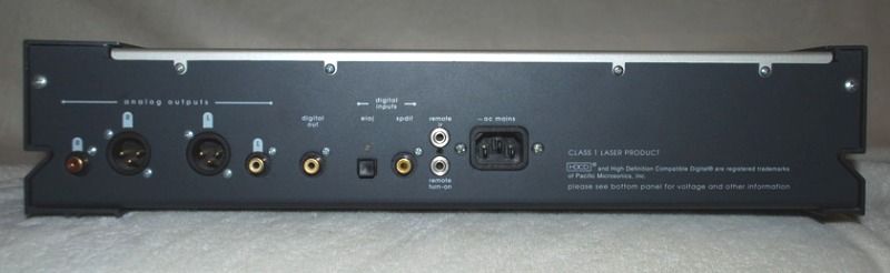

    Các cụ không hiểu ý em roài. Con CDP của em làm DAC vô tư các cụ nhé, nó có 2 cổng Digital in (optical & coaxial) chức năng DAC riêng biệt. Em vẫn đang nghe nguồn Lossless từ HDP mà, mỗi tội nó không lên đc 24bits.
    Hình em nó đây ạ

    nếu điện áp cấp cho con AD1864 trong đầu CD của bác là +,- 5 v thì cắm AD1865 vào để nghe được, nếu khác +, - 5v thì phải chỉnh lại vì AD 1965 chạy +, -5v ( AD 1865, AD1864 chân cẳng như nhau chỉ khác điện áp hoạt động của AD1864 là từ +, -5V đến +,-12v )

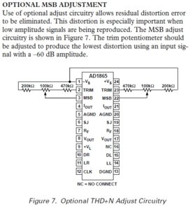

    Hy vọng bo làm đợt này chủ thớt cho thêm phần tinh chỉnh MSB của AD1865, nếu được thế thì dàn Spectrum Analyzer của bác tritridung lại đắt khách rồi :mrgreen:
    Mình up lại cái hình mạch ở datasheet khuyến cáo, vụ này trên diyaudio cũng có nhiều bác khoai đã làm đối với nhiều dòng chip khác nhau :D

    Trên diyaudio tại thớt này http://www.diyaudio.com/forums/digital-source/49778-new-dac-measurement.html
    mem "philyx" đã đo đạc và so sánh kết quả trước...
    http://www.diyaudio.com/forums/digital-source/49778-new-dac-measurement-2.html#post600972
    và sau khi điều chỉnh MSB cho AD1865,
    http://www.diyaudio.com/forums/digital-source/49778-new-dac-measurement-4.html#post718420
    mời các bác tham khảo và cho ý kiến, riêng em thì thấy cái này rất đáng làm, trước kia không có máy đo chứ bây giờ điều kiện đã tốt hơn nhiều, thêm vài con trở/trimer... tại sao lại không chứ? :D
