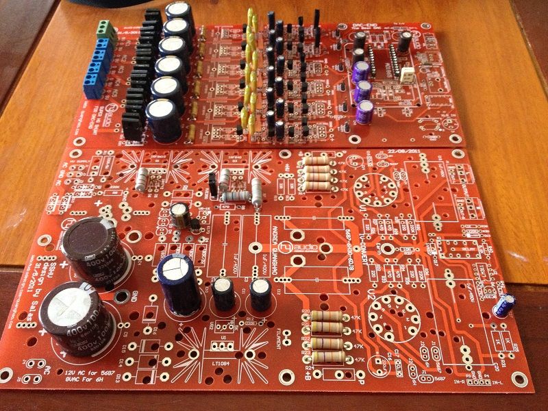

    Tối nay ở nhà em làm nốt con Dac này làm phát ăn ngay không cháy nổ gì cả may quá chắc ngày đẹp lắp toàn linh kiện vớ vẩn + ve chai nghe tạm đã rồi nâng cấp sau vậy nhưng con IRF 840 nóng gần 90 độ còn con LT1083 Khoảng hơn 60 độ con IRF 9610 khoảng 40 độ em ngâm thử 2 ngày không thấy vấn đề gì tiện thể thử luôn cái biến áp ông tướng này nóng gần 50 độ và đây là hình của em nó em mới cắm tạm cái tai nghe tối mai chiến tiếp

    Tách riêng bo DAC và IV ra, cho hót trực tiếp tầng DAC vào ampli xem bị lỗi tầng nào? Thân
