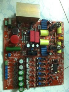

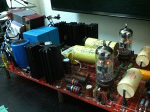

    - Em mới hoàn thành Pre DAC. Dùng bóng PCC-189 của Tungsram.
    Trở tải 8,4 kohm xuất tụ M-cap 2,2mf. Cao áp 220VDC, áp sau trở 75VDC...... suy ra dòng chạy khoảng 17 mah cho một bóng.
    Trở set dòng cho board ổn áp là 40 ohm. Dòng toàn mạch khoảng 47 mah.
    Trở nối tầng là 4 con Riken cổ loại dây quấn trị số 330 Ohm.
    Tụ thoát Katot 100mf (Cerafin)
    Nhận xét:
    - Không có tiếng ù nào dù đốt tim bằng AC (chỉnh hum bằng 2 con trở xanh ngọc 22 ohm).
    - Âm thanh cân bằng, chi tiết. Tiếng Mid đặc trưng của bóng PCC-189.
    - Khi kết hợp với Nap 135 (DIY) như " cá với nước"

    Con 840 của cụ nóng là do cụ để dòng toàn mạch lớn quá (so với mức sử dụng của bóng), cũng chính vì thế cục BA của cụ nóng. CỤ tăng con trở set dòng lên để giảm dòng (co trở màu xám đứng ngay trước mặt con 9610 đấy ạ).
    Mà BA chạy 50* thì cũng bt thôi mà cụ :D

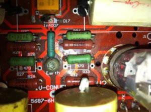

    Báo cáo các cụ, dù đã ráp qua cũng kha khá DAC-END. Nhưng lần này em gặp phải một ca khó, chắc phải nhờ các cụ bắt bệnh để mổ cho đỡ nát bo ạ.
    Bệnh của em nó như sau:
    - Cắm tín hiệu vào.
    - Bật DAC lên.
    - Khi bóng bóng nóng và bắt đầu có tín hiệu ra cũng là lúc cả 2 loa RÍT ở giải cao - siêu cao ạ. Nhạc vẫn hát bình thường, stop nhạc cũng vẫn RÍT.
    - Khi em rút dây tín hiệu từ bo DAC qua IV thì...ko rít nữa...
    Thanks all :D!

    Cho cái hình lên mới khám được chứ :wink:
    Chắc bị đau dạ dày lại cho uống "thuốc cảm" :mrgreen:

    Thôi thì cụ coi tạm cái hình toàn cảnh nhé:

    Vụ này là vụ giống em đây mà. Bị relay ko đủ áp đó thôi
    Cụ cấp áp riêng cho relay, hoặc dùng relay áp thấp hơn là ổn.

    Relay bên DAC hả cụ? Phần IV em đâu có lắp relay :D. Thanks !

    1. Đã lắp hai con trở phân đôi cao áp B+ thì nên lắp nốt hai tụ lọc phía sau nó.
    2. Mạch lọc sau trở I\V không có cảm cũng chẳng có tụ, và mới thay loa nên mới nghe rít
    3. Ảnh mờ quá, k0 biết có ăn bớt mất con trở nối tiếp lưới đèn k0 nữa, ăn cũng được nhưng nên có nó.
    Tạm kết luận, mạch còn thừa nhiều lỗ quá, kiến nghị phải hàn kín hết đê :p

    Chưa cắm con AD thì rít là phải rồi, cắm vào sẽ hết rít :wink:

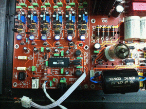

  19. Tran Minh Cong
    Tran Minh Cong Advanced Member
    16/11/12
    179
    30
    Em đã tách riêng phần DAC ra và kết nối với Ampli thì hiện tượng vẫn như vậy, do đó tạm thời có thể kết luận là do main Dac phải không bác?
    Hai cọc đo 5V em khoanh màu đen, ban đầu đo thì 7 vôn sau đó giữ trong vài giây thì giảm về 3V.
    Hai cọc đo 5V em khoanh màu đỏ, ban đo 7 vôn, giữ trong vài giây thì về 0V.
    Các cọc khác em đều đã điều chỉnh về 5V
    Nguyên nhân liệu có phải do nguồn của hai cọc kia cấp không ổn định phải không bác? Hiện tượng này thì do linh kiện nào gây ra ah?
    Cảm ơn sự tư vấn của các Bác.
  20. tngoctu
    tngoctu Advanced Member
    10/10/10
    2.366
    186
    Bác cắm nhầm điện áp AC vào rồi, kiểm tra lại đầu nguồn cấp gồm 3 dây, thường áp là 6 - 9VAC CT, nghĩa là có cuộn giữa 0V. Nếu đúng là bác cắm nhầm thì cắm lại nhưng em dự là khả năng con AD1865 nó quang tèo mất 1 kênh rùi. Nếu may mắn thì ko sao.

    Điện áp 9V-0-9V em cuốn theo kiều cuốn cuộn thứ nhất đạt 9V rồi rút giữa để lấy 0V sau đó cuốn cuộn thứ hai 9V. Em cuốn như vậy có đúng không ạ?

    Ý em là bác kiểm tra lại xem có cắm nhầm ko, chứ quấn và kiểm tra áp rồi thì biến áp làm sao mà sai :(
