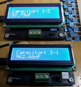

    Cũng là tụ hãng cụ ạ, Phillips/Vishay hẳn hoi, em nó nhìn luột lắp nhưng khả năng là em nó già quá. Bị vắt kiệt sức mất rồi. À, nhớ không nhầm thì mấy con đó nằm trên cái bo công nghiệp cụ cho em đấy.
    Em cũng biết là cái tình trạng này cụ và em đều chưa gặp trước đó nên mới không a nhô trực tiếp cho cụ để cầu cứu thôi :lol:
    P/s: Cụ muốn thử tụ này không hôm nào em mang qua thay luôn để cùng cảm nhận :twisted:

    Heeee, thấy cụ í lắp tuyền 1 loại tụ 0.1, có khi ko bị chỉ ở phần xung quanh DAC đâu, phải tháo cả mạch í chứ (gỡ mồm) :mrgreen:

    Cụ nhìn lại đê, cùng màu thôi chứ hơi khác loại một chút đây ạ. Mấy con giống nhau cụ chưa nhắc em đã gỡ hết khỏi mạch rồi. Từ hồi có mỏ hàn hịn việc nhổ tụ với em nó quá là...muỗi :lol: (khoe đồ tí )

    Gỡ bo ra có đo kô ? hay vớ đc tụ hịn hoa mắt ròi :mrgreen:

    Tụ Film gỡ bo em chưa bao giờ đo cụ nhé, ai nghĩ nó chết như tụ hóa bao giờ :mrgreen:

    Tụ firm có lần em dính đòn rồi, đo thấy vẫn đọc được trị số tưởng ngon ăn, gắn vào ngay vị trí xuất dính ngay quả DC offset cụ ah, tụ firm vưỡn là ... tụ thôi, heee :(

    Đo nạp xả = VOM kim là chắc ăn nhất ạ
