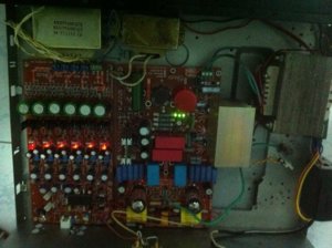

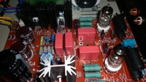

    - Tụ này em đi ve chai, chân cẳng thì chân cao chân thấp, nhưng người bán thì vẫn lấy giá như hàng đủ chân. :shock:
    - Trở loại này em cũng lấy từ các Board công nghiệp, được cái là họ cho lấy mỗi con trở, không cần lấy cả board mạch. Hôm qua em cho Pre đi giao lưu nhà cụ Lý, nhưng chất âm ngọt quá và Cụ Lý tim thuốc cho Pre bằng 2 con trở Kadok tách kênh. :p . Cảm ơn Bác Lý.

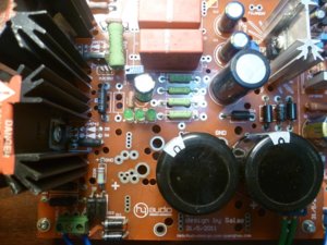

    Em thử cũng khá nhiều phương án nhưng cuối cùng tự rút ra 1 kết luận là có 2 con trở này nó hay hơn nhiều. Ko những thế mà nếu dùng trở vớ vẩn tại vị trí này nó còn ảnh hưởng tiêu cực. Chỗ này nghe đạt nhất là caddock, nếu ko có thì dùng takman. Ricken ohm vốn được tiếng trong trẻo nhưng ráp vào đây lại cho âm thanh ấm lại, nghĩ cũng hơi quái :mrgreen:
    Còn bỏ đi thì khỏi bàn, xin mời về ver.1 khỏi nhìn thấy đỡ ngứa con mắt bên phải ... đỏ con mắt bên trái, heeeeeee Lúc trước em còn âm mưu dùng 2 bo shunt để tách nguồn riêng cho 2 kênh độc lập, nhưng mà khi ướm vào thì dính dớp vụ tản nhiệt và khoang máy nên tạm gác.

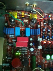

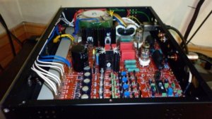

    các bác giúp em với ạ, bo IV đèn nó vật em lâu quá mà chưa xử lý được, các thông số hoặc lỗi hay gặp phải dường như em đã xử lý hết mà nó vẫn không kêu được ạ.
    em dùng bóng 6H1, B+ 190v, P 100v, Ra 47k * 4, Rk 235ohm
    relay là loại 12v thì không biết có ảnh hưởng gì không ạ? em vẫn nghe tiếng relay nhảy sau khoảng 30s
    3 đèn led sáng đều (tí em up ảnh nó chạy luôn ạ) chứng tỏ phần nguồn em làm ngon rồi, các thông số đo giống như khuyến cáo của các bác trên này, áp R1 2v, áp giữa chân R11 và HV+ là 19v.......
    pcb DAC nghe chuẩn rồi ạ (vì em câu thẳng tín hiệu từ pcb DAC để test )

    tháo hay nhổ rơ le ra sẽ có nhạc, đo áp trên trở katot 235R suy ra dòng tube đang chạy . thân
  15. linhvk
    linhvk Advanced Member
    19/2/09
    323
    62
    em đã tháo thử rồi mà vẫn ko có nhạc ạ, em em lấy thẳng tín hiệu từ tụ xuất mà cũng ko được ạ,
    vấn đề là con relay nó vẫn nhảy mà bác sao nó lại không dùng được nhỉ
  16. lynhan159
    lynhan159 Advanced Member
    16/10/07
    3.017
    Phú Nhuận Bang, Sài Gòn
    nhảy ra hay nhảy vào :D. tuy bác nghe nó nhảy. "tách" nhưng bác có đo nó hở mạch để tín hiệu ra rca ko hay đang bị chập thả xuống mass. mạch bác ráp ỏn thì lỗi chính chỗ này . thân
  17. linhvk
    19/2/09
    323
    62
    ôi, cám ơn bác nhiều, em vừa cắm điện đo thông mạch sau khi nó nhay relay, đồng hồ kêu tít.........
    em cám ơn bác, để em tháo ra rồi thử lại xem có kêu ko ạ.
    em tháo ra, cho tín hiệu vào.... kêu luôn ạ, cám ơn bác lynhan nhiều lắm ạ :mrgreen:

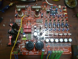

    em up luôn cái ảnh nó đang kêu ạ

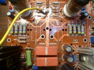

    Tranh thủ mấy hôm nghỉ, em vật xong cái DAC, rút kinh nghiệm lần trước, biến trở em toàn chơi BURN nên để điện cả đêm, sáng ra đo lại vẫn giữ nguyên, không thay đổi xoành xoạch như dùng biến trở mua ở sky market :D
    Phần IV em chạy trở tải 4x39k// = 9.75k, Rk=180R nhưng dòng chỉ tầm 5.2mA, như vậy có thấp quá ko các bác? Em chạy bóng 7308 chân zvàng.

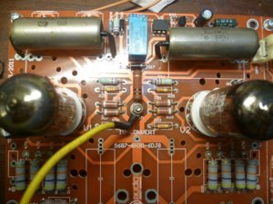

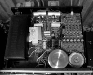

    ông bạn cho con cs8414 dac của em đã hót em có cục choke 2h/150ma thay vô con trở 220om được kg các bác em đang xài 6h1 :mrgreen:
    ra=68kx6
    rk=510x2
    b+=200v
    đây là hình em nó

    nhét vô đi cưng :mrgreen:
    tụt quần DAC 6H30 của cha hàng xóm, trông bửn và gứm quá đi :lol: xin cảm ơn

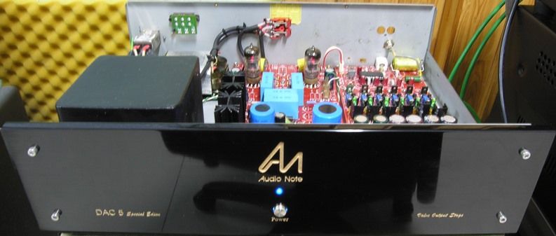

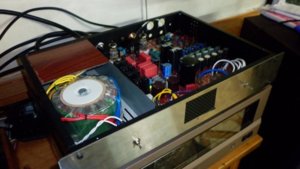

    heee! vừa xong dac 1865NK- 6H1P-E opt + cap, lên 1 tí màu mè :D . Thân
    sẵn tiện cắm rút mớ bòng bong này nữa :mrgreen:
