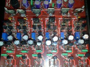

    Nguồn salas của bác Hào là tuyệt vời như bác nói nó là nguồn shunt regu low noise nên em vẫn sử dụng, nhưng em cho ra 8 V, sau đó em thêm 1 tầng nữa cho 7805 và 7905, chứ em không bỏ nó

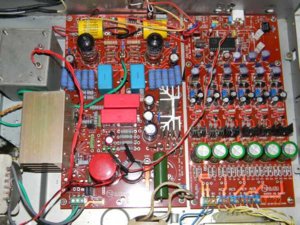

    các bác cho em hỏi là em dùng 2 cục choke mỗi cục thông số là 20H, dòng 50mA vào vị trí của 2 con trở R11 được không ạ
    em dùng bóng 5687, đốt tim 12v ạ

    được nhưng 2 tube 5687 chạy không quá 25mA/ tube và thường áp sụt qua trở nhiều hơn qua choke nên phải điều chỉnh áp sau choke so với b+ chênh lệch tầm 10vol là đẹp, nếu cao quá thì 9610 sẽ nóng. thân

    Em mới bắt đầu bập vô dự án này...Các cụ cho em hỏi nhờ chút:
    1. Đi-ốt (loại thường) ở cả 2 bo em dùng 1N4007 hàng chợ có được không ạ ? Em thấy điện áp sau Đi-ôt bị can thiệp khá nhiều nên không biết 1N4007 chất âm có khác với mấy loại xịn hơn như MUR không ạ ?
    2. Chổ sáu con Zener 2,7/3,3V (thay thế cho R=2,2K), chỉ cần thay LED xanh là được ? Em thấy kích thước LED to nhỏ khác nhau, vậy mình chọn loại nào ?
    3. Trở thoát Katốt Rk: Em thấy có 2 con song song cho một kênh. Nếu em dùng bóng 5687 thì chỉ cần 1 con Rk=235Ohm hay là 2 con Rk=235 mắc song song ?
    4. Trở tải em dùng Dale 4 x 47,5K 2W (một kênh) được không hay phải dùng chính xác 47K ?
    5. Trở lưới R25/26 = 220ohm: Chắc em dùng loại 200Ohm - 0,5W là được rồi các cụ nhỉ ?
    Thanks các cụ

    hình như anh nhầm! R11 này là trở nguồn CRC trước khi vào salas được thay bằng choke thành CLC. thân

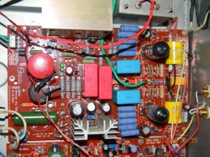

    em tưởng 2 choke // với nhau thì dòng phải được 100mA chứ ạ, vì mỗi con choke của em dòng 50mA
    vâng, đúng đấy ạ, hôm qua em có cho vào chạy thử xem sao, nghe được chừng 1 đĩa cd thì sờ tay vào cục choke thấy ấm ấm, không biết là nghe lâu choke có chịu được không ạ

    CỤ này liều mạng quá nhỉ. Thay trở tải bằng choke tải mà không điều chỉnh B+ thì không những dễ làm mấy con ổn áp chết mà đèn cũng mau tèo, lúc này dòng qua bóng 5687 tăng len rất nhiều, áp cao tạo ra công suất tiêu tán có thể vượt danh định, âm thanh đã không trong vùng tuyến tính mà đèn nhanh die.
    Choke 50mA cho mỗi bóng quá dư rồi. Trong mạch này chỉ cần chạy tới 35mA đã tới bến rồi :lol:

    Bác đo trở thuần của nó xem có cao ko? trị số càng lớn thì càng nóng: P=I^2 x R
    Choke của bác thông số như vậy em đoán là trở thuần khá lớn đấy

    2 con choke của em mỗi con trở thuần là 1k ạ, tất nhiên là khi lắp vào mạch thì em phải chỉnh lại B+ cho phù hợp bác vananhtran ạ

    1 cục chỉ âm ấm là dùng tốt không vấn đề gì đâu, để dành 1 cục cho việc khác.Thân

    em cho 2 cục luôn bác ạ, cắm // vào như 2 con trở R11 cắm // ý ạ, như thế có được thành 40H và 100mA không bác? :mrgreen:

    - Cuộn dây khi mắc song thì tính toán như tụ điện, khác với điện trở. 2 cuộn cảm Bác ghép giờ còn 10 H thôi ah.
