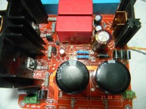

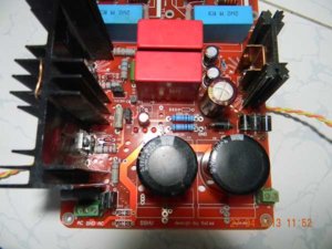

    các bác giúp em khắc phục bo nguồn này với ạ in 200vct em chỉnh được 49v=>172v em kg chỉnh lên được nửa ạ đèn led nếu bật nguồn thì tắt nếu tắt nguồn lại sáng một lúc rồi tắt ạ có bác nào bị như em kg ạ hình em nó còn mấy cái em đánh dấu gắn trở bao nhiêu ạ
    Các file đính kèm:
  6. Pointed
    Pointed Advanced Member
    Tham gia ngày:
    1/12/08
    Bài viết:
    2.557
    Đã được thích:
    66
    Nơi ở:
    Xoang nhỉ, dùng eo na lọc nguồn đốt tim :mrgreen:
    200vct là AC hay DC? con trở hạ áp (M) gắn cạnh tản nhiệt con 9610 là bao nhiêu R đấy? mà bác ở trong ấy thì mang lên nhà cụ Lý ngoáy cho nhanh

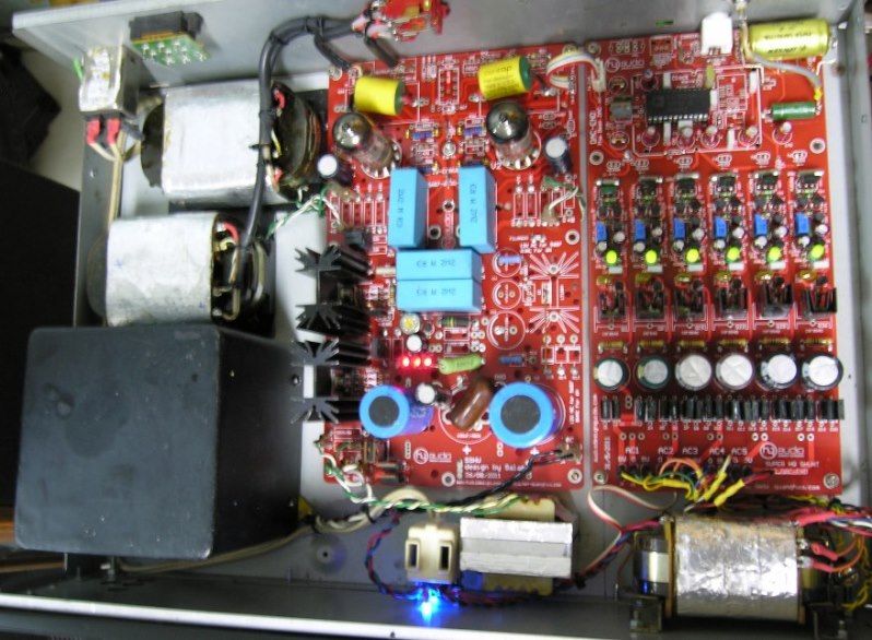

    đây là thiết kế nâng cấp của em, nên bác lắp led thì bỏ con MJE đi ạ!

    200vct ac anh à dc được 260 con trở hạ áp là 220r5w
  10. nguyensyanhduy
    Tham gia ngày:
    5/10/09
    Bài viết:
    920
    Đã được thích:
    47
    Nơi ở:
    BH-ĐN
    em bỏ con mje thì led sáng rồi mà vẩn kg chỉnh được hơn 170v chỉnh thấp hơn thì được ạ :(
  11. lynhan159
    lynhan159 Advanced Member
    Tham gia ngày:
    16/10/07
    Bài viết:
    3.017
    Đã được thích:
    Nơi ở:
    Phú Nhuận Bang, Sài Gòn
    thay gấp dùm K170 đi cụ. Thân
  12. nguyensyanhduy
    Tham gia ngày:
    5/10/09
    Bài viết:
    920
    Đã được thích:
    47
    Nơi ở:
    BH-ĐN
    mai em thay rồi em báo kết quả ạ
  13. nguyensyanhduy
    Tham gia ngày:
    5/10/09
    Bài viết:
    920
    Đã được thích:
    47
    Nơi ở:
    BH-ĐN
    thay k170 chạy ok rồi cụ lý em thank cụ đã tư vấn từ xa đỡ đi 80km :mrgreen:

    thực sự nhìn bác mốt như vậy em thấy phí công sức bao lâu nay em đầu tư vào phần nguồn cho hệ thống!
    cái bộ nguồn của em, nó không có tác dụng tích cự mà trái lại nó lại làm cho mấy anh nguồn phía sau bị cộng hưởng, tạo vòng lặp của nguồn, thành thử âm thanh bị phản hồi rất nhiều.
    sở dĩ shunt có điểm lợi hơn SR là vì shunt có nội trở nguồn khác nhỏ, và tín hiệu nhiễu bị triệt tiêu ngay tại chỗ xuống mass, ít bị vòng trở lại phần đầu vào.
