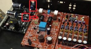

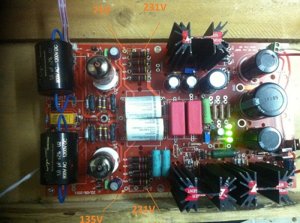

    Các bác giúp em với! Bo IV của em hiện tượng lệch điện áp ở "P" hai bên, một bên em đo được 71V, một bên em đo dược 135V không hiểu do nguyên nhân nào gây ra ah. Em đã đổi hai bóng cho nhau nhung hiện tượng vẫn thế.

    nếu lệch áp mà bác đã đổi bên là do tube. đo kiểm kĩ trở tải AB khi hoạt động nóng sẽ lệch trị số kinh khủng dẫn đến lệch áp sau tải. thân

    2 Tube khá cân do em đã đo thử khi lắp tube trên bo IV khác và đổi chỗ hai tube cho nhau. Hiện tượng này xẩy ra tại các điểm cố định như trên hình (kể cả đổi tube) từ khi bắt đầu đóng điện và sau đó khoảng 1h em đo lại vẫn thế bác ah.

    vấn đề tube loại bỏ thì chỉ còn đo lại dàn trở tải là xong, rút tube ra cặp đồng hồ omh đo trị số tổng dàn trở tải từng kênh là bao nhiêu? đo áp DC trên 2 trởAB 470R katot từng kênh xem được nhiêu vol? jum nối tiếp xúc tốt không? thân

    Đầu tiên để nguyên hiện trạng, dùng đồng hồ ohm đo nguội tổng trở tải 2 phía xem cân chưa, nếu bị lệch thì do mối hàn con trở nào đó chưa ăn. Nếu cân rồi thì có khả năng tụ màu trắng ngay chân B+ bị rò, rút cặp tụ này ra và fix trở tải như hướng dẫn của bác lynhan159 ổn cái đã rồi gắn tụ lại nếu ko có vấn đề.

    nhìn kiểu này khả năng bác cắm jum sai,
    lưu ý khi dùng các tube sau: 6h1, 6h23, 6h2, 6dj8, 6h30 ta chọn jum cõ chữ 6H.
    còn tube 5687, E182cc. 6900, chọn jum 5687
    kiểm tra lại dùm em!

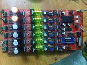

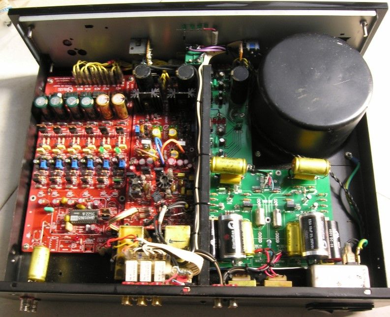

    - Chuẩn bị chuyển sang dự án kiếm cơm mới, không có thời gian lọ mọ. Em cố gắng hoàn thành các board mạch treo. Bộ board DAC- END đời đầu được Bác GMR tặng khá lâu (gần 1 năm) giờ em lấy ra hoàn thành nốt. Cảm ơn Bác GMR. :)

    lynhan159 Advanced Member
    16/10/07
    3.017
    Phú Nhuận Bang, Sài Gòn

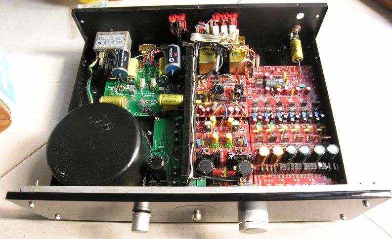

    DAC+PRE bán dẫn cũng fix luôn, ráng tìm cái núm phù hợp nữa là đẹp :mrgreen: . Thân

    lấy 2 tụ input của nac bỏ vào lọc nguồn B+ rồi cảm nhận sự khác biệt nhé!
    Thân
    IV opam 49720HA sắt xuất opt này khá chi tiết chơi giao hưởng và new age được lắm, đem đi dập lộn xong mới mod jfet vào! . Thân

    Heee, cái tụ mundoft evo nó cắt chi phí hết 1/2 nên cái tụ cũng ngắn lại 1/3 (so với silver oil) nhìn vui phết :D
    @lynhan159: con 49720HA của cụ chạy có nóng ko vậy, em nghe vài bản nhạc là nó nóng khủng luôn, hèn gì thấy bác gắn tản nhiệt như đèn.
