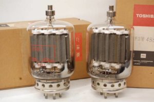

    Có cái DAC mà cứ lăn tăn hoài vậy lynhan. Đóng nắp đi còn DIY cái khác nữa chứ. Làm một cái hoài dễ bị tẩu lắm. Anh có dự án lớn nè 4T85P SE (Triode 180W plate, Typical pot: Va=600V, Ia=220mA, VG1=-45V), SUMO khủng, áp khg quá cao nhưng làm 1 một mình oải quá (lúc này còn bận nữa) Nguồn quấn xong rồi, OPT đang quấn, LK đủ cả, cón thiếu chassic khủng vì 2 chanel trên 1 chassic ước tính khoảng 60Kg, đang kêu gọi hỗ trợ đây

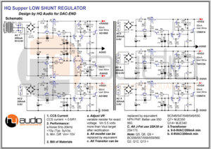

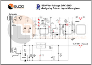

    Có AE nào còn cái schema phần nguồn HV của DAC2 end này cho Em xin với lắp phần này theo dung bo thì IRF9610 nóng quá Em đang muôn điều chỉnh lại tí dòng cho con này 1 tí nên cân sche ma
  8. newpower
    newpower Advanced Member
    8/4/09
    1.761
    81
    Em có schema hay nhớ schema post o đâu khg?

    đây anh

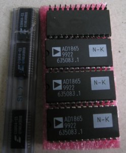

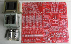

    các bác giúp e với , e ở sài gòn , làm PCB ở đâu? và mua chip AD1865 ở đâu ạh , e theo dõi toppic này đã khá lâu phải Hot lắm đây nên lúc nảo e củg thấy nó nỗi lên

    PCB bác cứ liên hệ bác quanghao (có sdt ở trên). AD1865 hỏi bác quanghao luôn, nếu không có thì mua EBAY

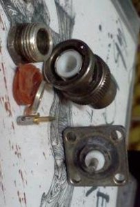

    em thấy bên shop Master Audio đang share loại dây Coaxial LV-77S, xin hỏi các bác thi công đầu BNC và RCA làm sao cho đúng kỹ thuật đảm bảo 75R (hàn hay là kẹp đầu jack) ? tks!

    Dây này thì bác cứ lên web của hãng mà tra là ra đúng loại jack phù hợp thôi
    http://www.canare.com/ProductItemDisplay.aspx?productItemID=30
    http://www.canare.com/ProductItemDisplay.aspx?productItemID=40
    Em thấy nhà sx nó khuyến cáo dùng đúng mã số loại jack phù hợp với loại dây
  15. Pointed
    Pointed Advanced Member
    1/12/08
    2.557
    66
    Mạng chán quá, thành ra post hai lần
    Dây số nhiều hãng lý luận và đưa hẳn ra yêu cầu không hàn mà phải kẹp dây với jack đấy cụ Lý.
  16. lynhan159
    lynhan159 Advanced Member
    16/10/07
    3.017
    Phú Nhuận Bang, Sài Gòn
    các loại đầu anh đưa và em tháo 1 ít zắc hãng canare này đều hàn bằng thiếc đó anh, không tin anh tháo dây màu đỏ zin của hãng ra thử đi :mrgreen:

    Có cụ nào dư chip AD1865 để lại cho em nhé, em đang cần gấp ạ!

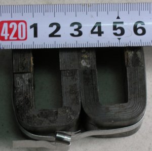

    Em mới mượn 1 mớ AD Mã Lai về nghe thử :mrgreen: và thửa được 1 bộ double c-core về tập se chỉ luồn...dây :mrgreen:
