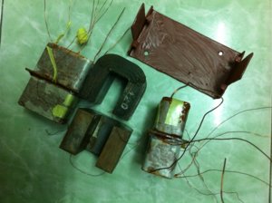

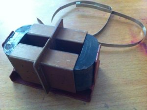

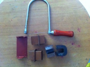

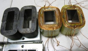

    - Chúc mừng Cụ Lý. Em tranh thủ làm cái DAC với I/V là Pre simple, nhưng bị cháy một cục nguồn cho tầng Dac và cũng không tìm ra được cục nguồn cho Pre-simple, Em học tập theo Cụ Lý.
    - Làm cái lõi và gò cái đế bắt C-Core, mua cái cổ dê rút bằng inox (chuyên rút chụp bụi bán trục cho xe Toyota.) Thế là ngồi thiền, ta có cục nguồn cho DAC và Pre luôn.

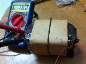

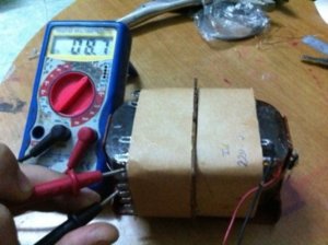

    - Báo cáo các Bác, 2 đêm ngồi thiền kết quả như thế này:
    Lõi C-Core diện tích 1.6*4=6.4 cm2
    Input: 220v, 1650 vòng dây 0.25mm
    Output: 9v, 68 vòng dây 0.35mm (6 cuộn ) cho phần DAC-END
    18v, 135 vòng dây 0.65mm (2 cuộn) cho phần I/V dùng Pre-simple.

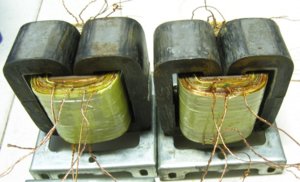

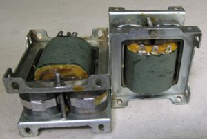

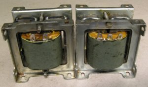

    đây bác :lol: hơi lem luốc tí :mrgreen: . Thân

    2 cục sắt thì rõ đẹp, quấn thì rõ kỹ, mỏ hàn thì rõ xịn mà cái mối hàn thì xí quá Cụ Lý ới ời! :(
  10. Pointed
    Pointed Advanced Member
    1/12/08
    2.557
    66
    Trước khi kẹp lại sao không làm một đai lá đồng như mọi khi cụ Lý ơi :wink:
  11. lynhan159
    lynhan159 Advanced Member
    16/10/07
    3.017
    Phú Nhuận Bang, Sài Gòn
    he he gắn bừa để nghe thử trên 5687 cái đã :mrgreen: , lỡ mà nó tốt thì em để nguyên văn Y :mrgreen: . Thân

    Cặp lem luốc này nhìn thông số cũng hợp với dự án audio lót này quá :
    viewtopic.php?f=46&t=79596
    Ko biết em nhìn gà hóa cuốc ko, công suất của opt này có hợp ko bác lý ới ời. Đang bí rị cặp opt này :D
  13. espadon_vn
    espadon_vn Advanced Member
    26/3/08
    8.580
    181
    Nhà cụ đúng là đang bí nên nhìn gà hóa quốc thật rồi.
    Cặp này trở kháng đầu ra là 600 Ohm, công suất cũng nhỏ xíu => chỉ làm pre thôi :lol:

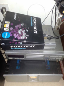

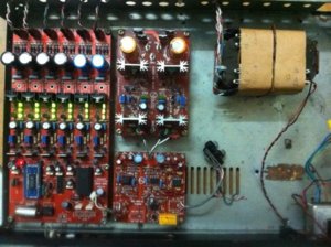

    Chassis DAC AD1865 thời buổi bão giá của em đây! :D .
    Nghe AD1865 với bo IV là simple hi-end pre nghe chi tiết hơn nhưng cứ thiêu thiếu gì đó.

    He he... xát xi này chắc em nó có chất âm khô khô mộc mộc lắm nhỉ :mrgreen:

    - Cục nguồn C-Core em được như vầy.
    - Áp ra khá chuẩn, không ù xì ý lộn không rung :twisted:
    - Gắn lên DAC-END
    - Cảm ơn các Bác quan tâm.

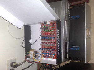

    Bo DAC 1865 của bác đời đầu đúng không , bác quấn nguồn C core như của háng luôn
  21. anhlongtranf
    anhlongtranf Advanced Member
    10/2/09
    1.313
    Hóa ra nà audiolote sản xuất tại việt lam hả bác, cơ sở là VNAV - cái này thì em biết :lol:
  22. tuanhaitin
    tuanhaitin Advanced Member
    18/4/10
    1.587
    16
    Phú Nhuận-HCM
    - Đúng rồi Bác, Board này em được Bác GMR tặng. Nhìn bề ngoài vậy thôi chứ bên trong thì kinh lắm.

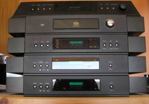

  23. quanghao
    quanghao Advanced Member
    30/10/06
    7.598
    321
    Thành Công
    Vâng!
    em có thêm tí thông tin cho các về em DAC này :
    * nguyên văn :
    Hi,
    let me have the address again where you want me to post it, along with the picture. The system used cost me less than $10,000 so someone took a $31,000 loss on it. The Elgar Dac alone cost over $10,000 new so I was shocked when the capacitor output Dac End was essentially as good as it.
    I will now be selling the dCS system which is still quite saleable. I have heard the Cyrus Cd XT SE Cd transport and think it may be better than the dCS Verdi transport so I may go for that also
    Ronan
    Hi,
    attached is a photo of my 4 box dCS system. I had asked a third reviewer for his opinion but he has not called over to the house. Is what you have here good enough for posting to the DIY audio Website?
