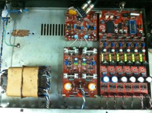

    Ráp lại DAC 6H30 sau 1 thời gian banh xác và chọt phá :mrgreen:. hiện tại phải tháo áp 5V kênh cuối thì DAC mới hót còn đóng điện áp kênh này thì im bặt chẳng có nhạc nhẽo gì :lol: vui phết :lol:(lỗi này do mót con 8414 gần chết, công nhận con cs này sống dai thiệt :lol: ) Xin cảm ơn

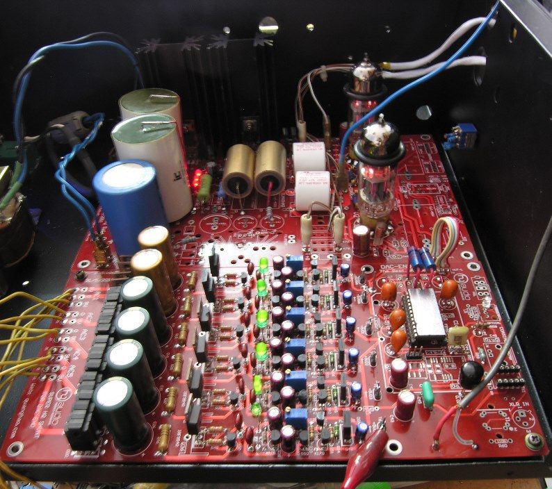

    - Khoe với các Bác tý: DAC-END với Pre-Simple. Sau 3 tuần cân chỉnh em nó được như vầy. Do gain của Pre thấp quá nên phải chỉnh lại gain cho cả 2 tầng Opam
    + Opam U1 thay 2 điện trở R17 và R30 bằng điện trở 1Kohm
    + Opam U2 thay 2 điện trở R18 và R31 bằng điện trở 1,5Kohm
    ...> kết quả là Gain bằng với đầu CD. :mrgreen:
    - Cảm ơn các Bác quan tâm. Em cảm ơn.

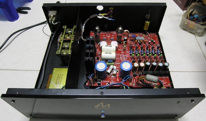

    phù! tạm đóng nắp DAC Audio note 1865NK-6H30 OPT.. phải tự thưởng thôi!
    xin cảm ơn

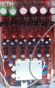

    chẹp, 5 cái led sáng rồi, nghe con cs mới này có hay hơn không anh

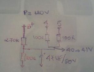

    đốt ac em dùng chiêu này. thân
    em thích cổng coaxial hơn nên chỉ dùng nó thôi. thân. cảm ơn các Ae

    Cám ơn cụ Lý , nhưng cái mạch cụ vẽ là mạch chia áp ra mà , mình vẫn chưa hiểu :D , nếu AC OK thì mình lôi nó ra làm lại , tội nghiệp tụi nó nằm hứng bụi trong nhà chứa đồ cũ chỉ vì nóng quá thôi , nhất là cái 6H30 tản nhiệt đốt tim cứ nóng rực lên , mình vẫn còn giữ OPT 5K/600 ohm chưa thử nữa .
    Thân
  17. anhlongtranf
    anhlongtranf Advanced Member
    10/2/09
    1.313
    Mạch của cụ Lý vẽ là mạch treo áp đốt tim bác Hiền Ah. Cái này rất lợi hại, vì nó làm giảm ù nhiễu hiệu quả và bảo vệ được đèn nếu như đèn chỉ chịu được áp thấp hoặc cao áp cao. :D
    Thường người ta phân áp để chân 4 và 5 của đèn (6H30) bằng 1/3 điện áp anode. Mạch cụ Lý có B+ = 120V thì cần phân áp ở vị trí này là ~40V.

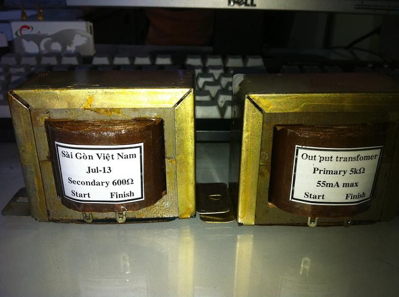

    Cặp OPT của bác lắp vào mạch đi ah, bỏ cục choke, anode đèn này tầm từ 165 đến 170V, dòng cho 2 bóng tầm ~ 60mA bác nhé.

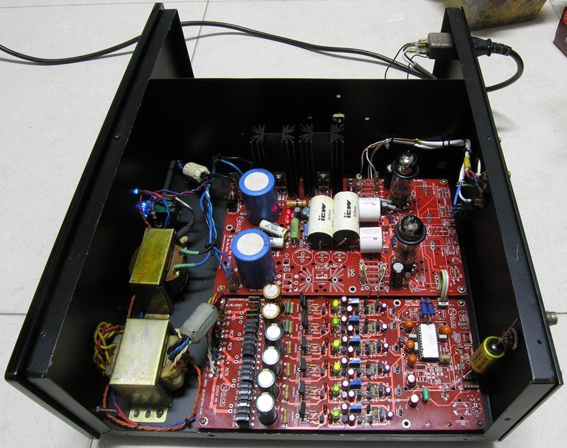

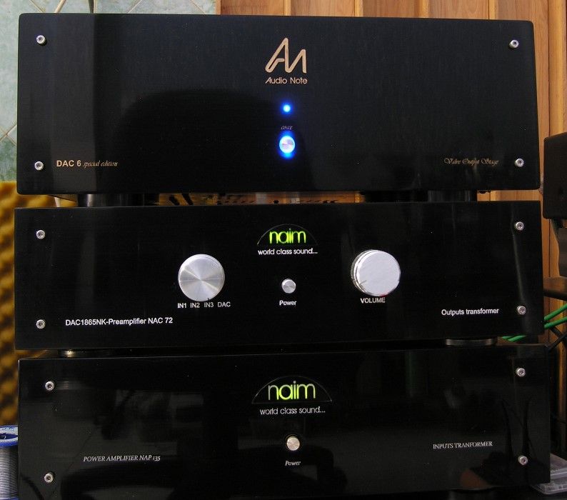

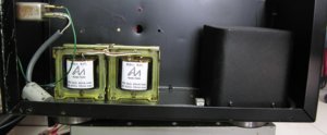

    Em hoàn chỉnh và đóng nắp Audionote và Naim của mình luôn :lol: . Xin cảm ơn

    hề hề con Dac audionote đè đầu 2 con naim :)

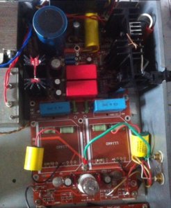

    Một cặp OPT mới Fe 25x35 cho DAC. Kỹ thuật quấn mới không sử dựng đấu nối dây cho các cuộn nè cụ Lý ơi. Không có mối nối nào hết. Tổng cộng có tới 9 cuộn sơ cấp ôm 8 cuộn thứ cấp cho 1 chiếc. :lol:

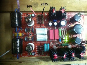

    Các bác tư vấn giúp em với, Bo IV của em xụt áp ghê quá. Ban đầu đóng điện do B+ là 283V và Plate là 86V đóng điện để sau 3h đo thì B+ chỉ còn khoảng 225V và Plate chỉ còn khoảng 62V.
    Nguyên nhân xụt áp là do linh kiện nào gây ra ah? và cách xử lý.
