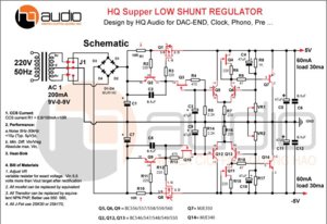

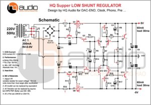

    Mình mò lại cái sơ đồ nguyên lý phần nguồn 5 V của bo DAC 1865 last version chả thấy đâu cả, bác nào biết ở đâu thương tình chỉ cho mình với, xin cảm ơn :D

    Có phải cái này không bác?

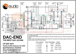

  4. bluemoon1974

    Hay là cái này

    Cám ơn bạn, sơ đồ này là phần DAC mình có lưu rồi, mình cần cái sơ đồ nguyên lý phần nguồn 5 V có đủ các trị số linh kiện cho dễ dò

    -Hay là cái này có phải kô bác khuehn. Em vừa thay mong là đúng cái bác cần.

    Cám ơn bạn, dạo này bạn có khỏe không, có đang theo dự án nảo, cái sơ đồ bạn post là nguồn cho DAC đời đầu, sơ đồ nguồn do bạn bluemoon 1974 đúng rồi chỉ thiếu trị số linh kiện, cảm ơn bạn nhiều, mát trời mình lại lọ mọ tiếp :D :lol:

    Ah đúng cái này rồi bạn ah :D cám ơn bạn nhiều, sao bạn tìm giỏi thế, mình đang kiếm số linh kiện chưa có để hoàn thiện, mạch này khoai nhất ở cái nguồn

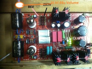

    Các bác cho em hỏi với, Em định lắp chiết áp volume ở đầu vào bo IV DAC để chỉnh âm lượng có được không ah?

    Không nên đâu bác, bác nên lắp chiết áp volume ở đầu vào Pre Amp hoặc Amp
