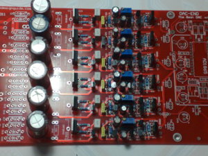

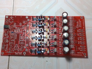

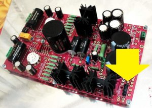

    Mấy hôm nay thời tiết mát mẻ mình mới hàn tiếp cái bo AD1865, mỗi hôm hàn một ít hàn đến đâu kiểm tra đến đó, mới được nhiêu đây: Hoàn thành 6 cái nguồn shunt regulator 5V xông điện test thử chỉnh ngon > cái này là ngại hàn nhất, ý định là tìm thuôc độc tẩm vào nhưng cuối cùng không kiếm được toàn đồ ve chai :D :lol:

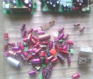

    - Thanks Bác , có gì em ới Bác :) . Bác đang làm nó vậy còn thiếu tụ ve chai kô em gửi bác 1 ít tụ quanh con AD hoặc thiếu thứ gì bác ới em nhé.

  15. Pointed
    Pointed Advanced Member
    1/12/08
    2.557
    66
    Bo IV đấy có chỗ gắn con trở hạ áp trước con 9610 đấy, bác hạ áp từ đấy thì tốt hơn; chia chỗ áp chênh lệch ấy ra mỗi chỗ gánh một phần :wink:

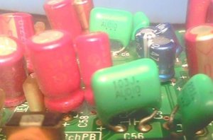

    819

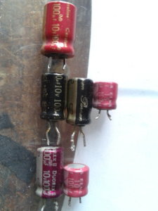

    - Bác nguyensyanhduy xem có mấy loại tụ như hình bác có dùng đc kô và bác cần bao nhiêu để em gửi tặng bác.

    Sao của em mấy con 9540/540 rất nóng, rờ vào bỏng cả tay mới lạ chứ. Em chơi hai năm nay, hôm trước mở ra quét bụi mới để ý. Cái này có phải nâng con trở hạ dòng lên là sẽ hết phải không các bác?
  25. khuehn
    khuehn Advanced Member
    12/10/06
    5.241
    50
    Ha noi
    Mấy con 9540/540 rất nóng vì là nguồn shunt cần lắp tản nhiệt cho nó thì hoạt động bình thường, ngoài ra bạn nên kiểm tra lại nguồn AC cấp cho bộ nguồn shunt này chuẩn nhất là từ 8 đến 9VAC nếu cao hơn sẽ nóng hơn, mà rờ vào bỏng cả tay thì nên kiểm tra ngay mấy điểm trên. Mà mấy con 9540/540 mua đâu mà tốt thế, rờ bỏng tay mà 2 năm rồi không tèo ? :lol:
