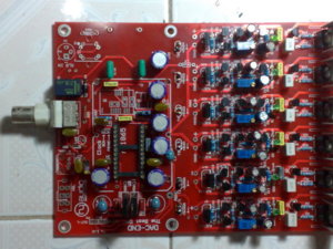

    Pointed Advanced Member
    1/12/08

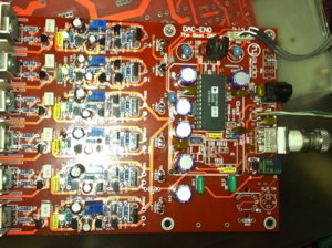

    Được nghỉ 2 ngày cuối tuần nhưng lu bu quá mới hàn được nhiêu đây, một phần cũng chờ linh kiện của bác phương xa gửi tới, cám ơn bác VQ _audio và Bác Danganh97 đã quan tâm ủng hộ một số linh kiện hiếm nhưng quyết định chất âm của DAC AD1865 này , việc hàn 2 em IC dán cũng mất khá nhiều thời gian do cố gắng cẩn thận, vẫn chưa đóng điện thử shown hình để các bác xem và chém thật lực để em nó hoàn thiện thêm, xin cảm ơn

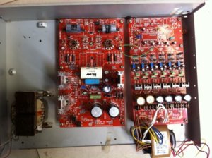

    - Em cũng đang trong giai đoạn hoàn thành một DAC-END cho sếp trong công ty. Cảm ơn các Bác.
    còn cái vỏ nhờ Cụ Gar dập nữa là giao hàng

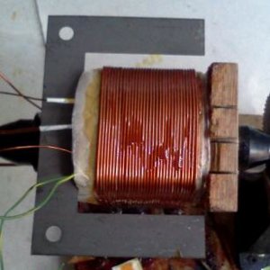

  21. lynhan159
    lynhan159 Advanced Member
    16/10/07
    3.017
    Phú Nhuận Bang, Sài Gòn
    Cục nguồn zin đó rung và nóng thì trước sau gì nó cũng thăng... :lol: thôi thì mỗi đêm em quay 1 kênh thì mai là xong cục nguồn lại gáy líu lo... :)
    mỗi tội đau tay quá :twisted: Xin cảm ơn
  22. anhlongtranf
    anhlongtranf Advanced Member
    10/2/09
    1.313
    Nguồn gì mà dây to quá cụ Lý?
    Có khói lửa gì nữa hà cụ?
    Em là em đang chờ cái chassis, mấy hôm nữa dọn nhà đi ở nhờ rồi cụ Lý ơi :cry:
  23. Danganh97
    Danganh97 Advanced Member
    18/4/08
    819
    - Bác lynhan159 quấn b/áp mỗi lượt dây bác lại quét 1 lượt sơn cách điện hay sao đó bác ơi? em coi thấy cuộn đ/t bác chập đôi dây bác quấn nữa ah em nghĩ lại hôm rồi em phải quấn lại cục nguồn mà em vẫn cảm thấy cái cảm giác khi em quấn sang cuộn thứ đc 1 , 2 lượt cho cuộn đ/t sau đó bắt đấu vần đc vài vòng rồi từ từ ngẩng lên ...fù...fù ....... và quay quay :) tiếp thể dục cả cổ đầu lẫn cổ tay đúng là quay đều quay. May mà em chỉ cí chập đôi cuộn cao áp thôi (dây nhỏ) chứ cả cuộn đ/t cũng // giống của bác nữa chắc là tay em phải ướp đá lạnh mất :( .

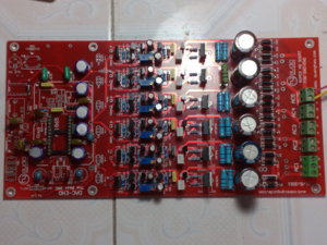

    Tiếp thu ý kiến góp ý của bác Hào, tối hôm qua mình lại tranh thủ lọ mọ hàn tiếp được một số linh kiện, phù ... hàn linh kiện lên bo mạch lần đầu thì dễ chứ tháo ra hàn vào lại nhọc quá :cry: , vẫn chưa đóng điện thử để tối nay kiểm tra lại các phần nguồn 5V rồi tính tiếp, mời các bác qua lại chém tiếp để em bổ sung chỉnh sửa, hình chụp vội bằng điện thoại xấu mù

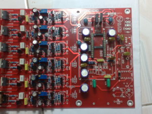

    Hôm qua tranh thủ hàn thêm được mấy thứ, kiểm tra nguồn OK đóng điện cho DAC mới đầu thấy DAC chạy nấc hự hự (đang chạy lại tắt rồi tự chạy lại ) chưa rõ nguyên nhân loay hoay một hồi thấy nó ổn nhưng muộn rồi gác lại , cổng quang chưa chạy (không có TORX177 thay bằng TORX178a tháo máy của Nhật xịn không rõ có tương đương hay không ?) thử cấp điện rơ le không ngắt sao vậy cà ? tối nay thay thử cái rơ le này rồi lại vọc tiếp cái cổng quang xem sao :?:
