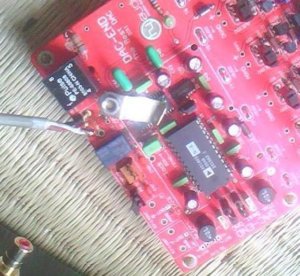

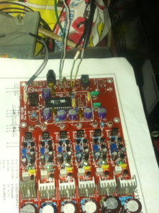

    Nấc thì em nghi ngờ là con CS của bác có vấn đề, cổng quang bác tra data xem có phải cổng nhận ko...
    Relay em chưa thấy bác lắ cái công tắc gạt !? phải gạt cong tắc mới cấp điện relay chứ bác !?

    Để tối nay xem lại nó còn nấc nữa không, tối qua lúc tạm dẹp thì không thấy nó nấc nữa nếu mà rơi vào con CS thì thật là cáu :x mua mới tinh mà , cổng quang mình tra data xem thì không có mà chỉ có gần giống có 3 chân như con 177, cổng này đúng cổng nhận rồi, tối kiếm con khác thay thử, mình chưa lắp công tắc gạt định để sau hàn xong lại nhổ nhọc lắm nát cái bo ra, chỉ dùng cái panh đoản mạch thử không thấy xi nhê gì :?

    Hy vọng là con CS này không gây phiền toái ... Để tối nay theo dõi tiếp xem sao, còn phải xem cái rơ le thế nào không ngắt nữa may quá đã hàn chân cắm rồi chứ hàn vào rồi lại nhổ ra nhọc lắm, sau rồi xem cái cổng quang này, còn một cái của con MD nhổ ra cắm vào xem ra răng nhưng mà nó lại No Name :cry:

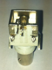

    Chiều qua về mình loay hoay nhổ 1 relay từ bo khác qua thử kết quả là hàn quá chắc không nhổ được hỏng 1 em relay, kiểm tra lại bo DAC thì do lỗi lắp ráp nên thử relay đã đóng mở tốt, tìm lỗi làm cho em DAC cứ nấc cụt thì ra do chú connector Amphenol này tiếp xúc xấu 1 chân, thay bằng cái khác dạng cố định vào vỏ máy OK luôn DAC chạy tốt với cổng coaxial, mổ xẻ tiếp đến cổng quang thì thấy cấp nguồn có vấn đề nhưng chưa xử lý được sẽ để làm sau. tự thưởng nghe thử vài bản nhạc vừa nghe vừa nhổ cái cổng quang của con MD ra xem thì chân cẳng hàn vào bo mạch cũng là 3 chân nhưng có 3 chân nhựa cố định không khớp với thiết kế bo mạch, em này chắc của hãng Sony sản xuất riêng cho mình nên khác kiểu.
    Đây là bo DAC End đời chót năm 2012 với thiết kế tối thiểu hóa độ dài các đường mạch trong phần digital nên chống nhiễu tốt, 2 con 74hc04 và CS 8414 được hàn dán dưới bo mạch nên DAC này nghe có độ tĩnh hơn đời trước, theo tai trâu của mình nghe hay hơn cái DAC cũ của mình đời trước đó đúng 1 năm (nay nó đã được về nghỉ chế độ :lol: )

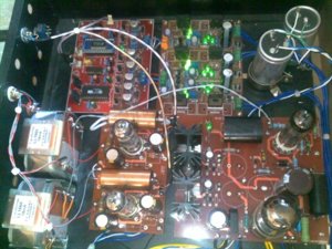

    Được sự hỗ trợ của mấy ông bạn bằng cách đi xin vì vậy em quyết định làm theo kiểu râu Quang Hào cắm vào cằm Peter Qvortrup audio note :lol:
    Kết quả bất ngờ có được cái chất khê khê của giọng quang hào và cái hình hài vạm vỡ của gã người Anh Peter Qvortrup :D
    Mời các bác chém
