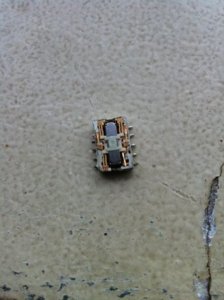

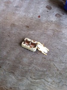

    Trời mưa em phẫu thuật con role, cắm cũng được mà dán cũng xong. màu vàng choé, sáng choang nhưng do điện thoại cùi nên nó thế này. :D

  21. duongnv
    duongnv Advanced Member
    15/9/09
    1.835
    303
    Hưng Yên
    Ok. Cái này dùng làm chuyển mạch đầu vào thì tuyệt vời

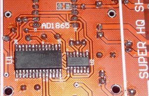

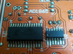

    Tối nay em test thử bo DAC nhưng nó hổng kêu, cái đèn LED đầu vào sáng mờ nhưng không nhấp nháy:
    1. Em dùng dây RCA thường test cổng coxial: Hổng kêu.
    2. Em dùng cáp quang nối từ airport express: Cũng hổng kêu (cổng quang em mua bên sieuthiXX)
    Nhờ các cụ xem giúp em với ạ.
    Hình em chụp 2 con IC dán mặt dưới. Cụ nào giúp em xem đúng chiều chưa ạ.
    Cảm ơn các cụ
  23. tngoctu
    tngoctu Advanced Member
    10/10/10
    2.366
    186
    Em thấy bác hàn đúng rùi nhưng bác mua CS8114 chỗ nào mà nhìn thấy sao sao í, coi chừng con này chưa lắp đã tèo như trường hợp đã có rùi đấy ah (bác tham khảo mấy trang trước).

  24. Hại Điện
    Hại Điện Advanced Member
    6/4/09
    1.996
    25
    Dạ, em mua bên sieuthiXX đó bác. Em nhờ thợ sửa điện thoại dán giúp, họ dán xong vệ sinh thì nó bay hết chữ. Làm sao biết nó còn sống hay đã chết đây. hic
  25. tngoctu
    10/10/10
    2.366
    186
    Vậy thì chuẩn rồi đấy ah. Bác liên hệ cụ Hào hoặc ai có CS8414 thì nhặt về, rã con đó ra hàn con xịn vào 1 phát ăn luôn (khỏi chẩn bệnh nữa cho mệt) :(
