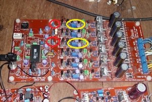

    Bước đầu em phát hiện 2 con trimmer (màu vàng) có điện áp chỉnh lúc đầu OK, nhưng khi cắm Jump (màu đỏ) thì điện áp rơi xuống chỉ còn 1-2V thôi. Nếu để nguyên cái Jump thì không chỉnh điện áp được, rút jump thì chỉnh được.
    Các con trimmer khác hoạt động bình thường.

    bác đo điện áp rơi trên trở 10 đầu tiên của 2 kênh nguồn bị hư xem có được 0.56 đến 0.6V không?? nếu không được thì xem lại tầng ccs, nó chưa đủ dòng cấp cho dac.
    khi cấp vào dac, đẩm bảo các nguồn = 4.8 v đến 5.3v là ok!

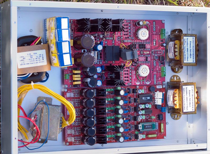

    Hôm nay kiếm được vỏ hộp thế là moi ra từ bao nhiêu năm trước, và bỏ tất cả vào hộp sẽ làm xong trong vài tuần tới , nhớ không lầm thì vài năm trước ở Hà Nội bác Hào cho mình cái bo này , tại thấy các bác làm vui quá mình cũng bon chen một chút làm cho xong đi sau bao năm bỏ dở , DAC chạy rất tốt , còn I/V thì mod lại làm chuyện khác .
    Thân

    Báo cáo cụ, kết quả kiểm tra như sau:
    1. Trước khi gắn Jump:
    - Trở 10R: 0,63V.
    - Trimmer: 1,9V.
    2. Sau khi gắn Jump:
    - Trở 10R: 0,62V.
    - Trimmer:
    + 0,73V.
    + 1,08V.
    3. Cách ly và dùng mạch nguồn chổ khác đang tốt để cấp:
    - Nhánh 1 (ngoài cùng): 1,72V.
    - Nhánh 2 (trong): 2,05V.
    => dù dùng nguồn tốt để cấp thì vẫn bị lỗi như vậy.
    4. Em vừa gỡ con CS8414 ra: Điện áp đo được khi cắm Jump: 5V.
    => Loại trừ khả năng bị chạm chập.

    Em đọc bác viết em đoán có thể nó bị chập sau cái jum của bác.
    Có thể khi hàn con cs 8414 bị dính mối hàn, hàn xong phải đo kiểm tra các chân kế nhau xem có chập không

    Cái con CS 8414 hàng lởm rất hay bị lỗi này, mình đã bị một lần hàn con này mới tinh lên board mạch đóng điện bị y chang như vầy nguồn cấp cho em này (nguồn 5V rìa ngoài cùng giống như của bác Hại Điện) bị sụt chỉ còn 1,5V > kết luận em CS 8414 bị chập bên trong, thay em khác chạy tốt luôn
