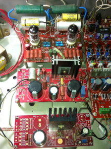

    Em thấy mạch này lắp 6H30p DR nghe tốt. Con ECC182 (5687) nghe ngọt nhưng bị cái vụ microphonic em chán quá, xử mãi ko xong thôi em sống chung với lũ :(
  17. espadon_vn
    espadon_vn Advanced Member
    26/3/08
    8.580
    181
    Em thấy cái vụ microphonic này đơn giản mà, kiếm cho nó cái chụp đèn, thêm cái xăm xe máy(ô tô) để chống rung cho chassis nữa là khỏe :lol:

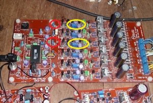

    2 con tụ teflon thay bằng tụ gì thì hay nhất hả cụ Hào. cái này anh chưa thử bao giờ
  19. khuehn
    khuehn Advanced Member
    12/10/06
    5.241
    50
    Ha noi
    Thấy mấy bác hay thay 2 con tụ này bằng tụ 0,01 (103) màu xanh của Nhật có chữ audio nghe khá hay, mình cũng cố kếm 1 cặp đang nghe thấy hay thật ah :D :mrgreen: viewtopic.php?f=21&t=29614&start=7750
