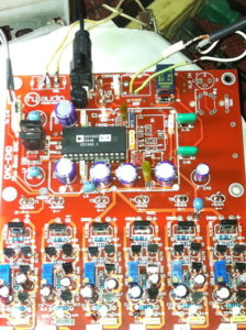

    - Board đời này em chưa dùng, Bác xem 2 con tụ loc nguồn bên DAC (nguồn đối xứng cho con AD) rất quan trọng đến chất âm. Em thay đủ kiểu cuối cùng là tụ của maron màu, cho chất âm giàu nhạc tính.

    Cụ thể là con nào trong hình dưới bác khoanh tròn cho mình với, nói thật là cái board AD1865 này mình cũng nâng niu lắm nên phải cần lắm mới cắm rút (sợ nó nát mạch ra xót lắm) hiện nay mình đang dùng tụ Oscon 100uf của Sanyo cho tất cả các vị trí của phần bên DAC

    - 2 con tụ ở vị trí đầu nguồn. 2 con tụ gần AD, lúc trước em cũng dung OS-CON, sau này dùng EL-NA tháo máy.

    Mình xem lại đúng là không để ý lắp 2 con tụ đầu nguồn bằng 2 con Elna tháo máy cọc cạch (khác màu) , bên phần DAC đều dùng OScon, về xem lại ngay :idea:

    Tối hôm qua về kiểm tra lại đúng là mình đã không chú tâm cho phần nguồn +/- 5V cho phần analogue con AD1865, 2 tụ đầu nguồn đều là Elna tháo máy nhưng một cái màu nâu, một cái màu xanh không cân theo cặp, mình cũng định thay cho cân nhưng ngại tháo ra do gắn vào chassisc quá chắc đến 8 con ốc , dây dợ ... lại thôi để khi nào gắn biến áp mới làm luôn thể nên lại vừa nghe vừa DIY cặp dây tín hiệu mới dùng cáp Nhật ...

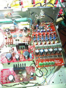

    Bác có điều kiện thì thay luôn trở thoát K và trở tải đi, cái đám bác cho vào chỉ để cho nó "kêu" thôi :D, cái tụ xuất màu vàng ở giữa bác bỏ đi luôn cũng dc

    Đúng rồi lâu nay mình chỉ tập trung vào cái DAC mà sao nhãng mạch I/V, mấy hôm tới nghỉ chắc mình dành thời gian nâng cấp mấy cái trở cathode này, mà mấy con trở nâu đó là metal film của anh Hai đó, cái tụ xuất mầu vàng của Mỹ mình vẫn muốn để lại, mấy con trở tải thì nên thay bằng trở loại gì cho hợp nhỉ bác có ý gì hay không ?

    Trở lưới bác chơi Riken Ohm, trở thoát thì em thích caddock, trở tải thì kimware, đấy là quan điểm của em. :D
    Cái tụ màu vàng đấy cho vào có khi nó còn...dở đi đấy bác à :D

    Bác sĩ kê đơn toàn thuốc đặc hiệu, kiểu này muốn đồng bộ dễ phải tính chuyện thay luôn con đèn 5687 cùi mía này luôn, về cái con tụ màu vàng để mình tháo ra nghe thử coi sao thấy mọi người kẹp chả tùm lum mà :mrgreen:

    Được nghỉ 3 ngày mà không động chạm gì được với mạch I/V này, hôm qua lục tung tất cả đồ lên mới tìm được một cặp trở dành để lắp vào cathode đèn 5687, 4 con trở đệm lưới đèn còn trở tải anode thì khoai quá chắc kiếm ở shop nào có vậy

    Vật vã mấy hôm đến hôm qua mới xong việc thay điện trở cho mạch I/V, dựa trên tư vấn của bác eng.tuananh thì mình thay trở thoát cathode bằng cặp ricken ohm, trở tải thay bằng trở kimware, tháo bỏ cặp tụ màu vàng chất âm sau khi nâng cấp trở nên dẻo hơn ngọt hơn mình đồ rằng do cặp trở cathode bằng cặp ricken ohm vừa lắp vảo :idea:

    Khi nào bác chán ngọt dẻo thì chuyển sang Caddock, đảm bảo đang ngọt thành sắc ngay :D
    Với tube 5687, bác bỏ cặp tụ thoát K màu đo đỏ kia đi còn dễ nghe hơn nhiều
