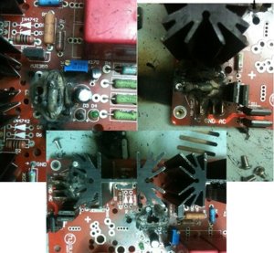

    các bác xem hộ em ca này với ạ, chả là em đang nghe nhạc thì thấy có mùi khen khét, cứ nghĩ là nhà ai cháy cái giè, nhưng tá hỏa phát hiện ra là mùi khét phát ra từ em DAC, em mở nắp ra thì hỡi ôi.............. tình trạng của em nó em ko thể mô tả gì hơn ngoài mấy bức ảnh chụp cận cảnh này ạ.
    Các bác có thể tư vấn cho em xem có cứu được ca này không ạ :(

    chay vãi hàng. từ ngày em biết nghịch ngầm đến h lần đầu tiên thấy vụ cháy PCB đến mức này.

    em cũng hiểu tại sao lại bị thế nữa bác à, em vẫn nghe bình thường, nhưng mà bất thường nó cháy thủng lun PCB, em bây giờ không biết làm sao :shock:

    Đầu tiên là đám 840+MJE350 chết -> ngắn mạch, bao nhiêu đổ hết vào con trở set dòng này, bác dùng trở tốt nó ko cháy ngay như trở đỉu nên PCB mới bị cháy kinh đến vậy. Sau đó em 9610 chết ->kéo theo mắt trở C-R-C chết cháy luôn. Khắc phục bằng cách vứt salas đi, làm con choke nhét vào cái vị trí mắt lọc C-R-C thành C-L-C là ngon, chẳng nóng gì nữa :D

    186
    Vụ cháy này là bằng chứng kinh điển cho việc lắp thiếu linh kiện, 2 cặp zenner 12v bảo vệ cho 2 con fet ko chịu lắp nên nó cháy ko đỡ nổi, heeeee. Xin chia buồn ...

    Em lắp 2 cặp zenơ 12V đấy nhưng nó vẫn cháy như thường bác à

    thế bây giờ về em bỏ mắt lọc ổn áp CRC đi, thay bằng choke là được ạ? hic, nhìn nó cháy thảm quá

    chắc cũng chỉ còn cách đó thôi, tối về em mò xem sao, chắc phải bỏ cái bo IV này đi các bác nhỉ, các bác có cao kiến gì để tận dụng kô ạ.

    - Mạch cháy ra than dùng lại nguy hiểm lắm Bác, vì than dẫn điện được nên sẽ bị chạm nữa.

    dùng cưa lộng cắt bỏ phần bo cháy thành than- thay 840, 9610,k170 loại tốt- thay trở r11 thành choke.:) .
    công nhận ca này cháy ác thiệt :) cũng do mấy con fét rỏm mà ra. than
