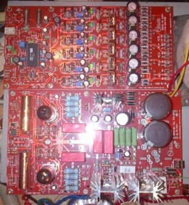

    Các bác giúp em cái pan này cái, khoai quá!
    Hiện tượng:
    - Có tín hiệu số vào, có kết nối giữa PCB DAC và I/V và xuất ra amply thì đèn led xanh, cạnh CS8414 nháy liên tục, tiếng từ loa ra loẹt xoẹt như kieeri kiểu CDP bị mắt kém.
    - Nếu ngắt tín hiệu ra, chỉ có PCB DAC và I/V thì đèn led báo lỗi không sáng (có nghĩa là PCB DAC hoạt động bình thường)
    - Nếu ngắt mass giữa I/V và DAC, và không ngắt tín hiệu ra thì đèn led báo lỗi cũng không sáng (PCB DAC hoạt động bình thường(.
    Vì thiếu con IRF9540 lên kênh nguồn ngoài cùng em cho ăn chung với kênh nguồn thứ 2
  6. espadon_vn
    espadon_vn Advanced Member
    26/3/08
    8.580
    181
    Đèn led không phải để báo lỗi đâu bác.
    Đèn đó khi có tín hiệu số cấp vào thì sẽ sáng, không có tín hiệu đèn sẽ tắt.
    => Bác chạy thử nguyên bo DAC, cấp tín hiệu vào. Nếu đèn sáng liên tục => tín hiệu vào tạm OK. Nếu vẫn nháy như trước => tín hiệu vào có vấn đề.
    Với trường hợp vẫn nháy này thì có 2 nguyên nhân cần:
    - Kiểm tra lại tín hiệu số từ nguồn phát, hoặc dây dẫn - Bác có thể thử dùng nguồn khác, dây khác.
    - Con CS8414 có vấn đề -> thay con khác :)
    Trước khi đổ tội cho con CS bác nên kiểm tra lại điện áp các đường nguồn một lượt để tránh đổ oan cho em nó :mrgreen:
    Chúc bác sớm xử lý đc em nó !

    Cụ kiểm tra con Led thứ 3 từ dưới lênko sáng thì phải?
    Thêm nữa thay con tụ dầu đầu vào tín hiệu Digital đi, thay bằng con tụ fim cho nó ngon bổ rẻ.
  8. eng.tuananh
    eng.tuananh Advanced Member
    26/11/08
    2.223
    502
    Ha Noi
    Em chụp ảnh minh hoạ thoai, đã cấp điện đâu mà nó sáng được :(
    Cái đèn led đấy em thấy trong datasheet của nó là "Error flag", khi có tín hiệu số vào thì nó không sáng, khi không có thì nó sáng.
    Trong trường hợp không xuất tín hiệu analoge ra (ngắt cầu nối sang I/V) hoặc ngắt tín hiệu sang amply thì đèn led này không sáng, em nghĩ là DAC nó vẫn chạy bình thường -> nguyên nhân không phải do nguồn phát và dây dẫn (nguồn phát này em vẫn dùng cho DAC khác và không trục trặc gì).

    Trước em bị hiện tượng nhiễu rít...tùm lum mà mãi không tìm ra nguyê nhân. Cuối cùng thì thay hết loạt tụ quanh AD với CS + 74hc04 thì khỏi. Bác thử xem có phải do tụ có vấn đề không !?

    Vâng, để em thử xem. Em toàn dùng tụ giã máy nên cũng ko dám chắc là có ok hay không :D

    E đã xử lý xong, nguyên nhân cực kỳ lãng xẹt: cuộn cảm cách ly giữa mass tín hiệu và mass nguồn có vấn đề. E phang con to đùng, trị số 473, cứ tưởng là trở thuần quá nhỏ. E bỏ ra, nối tắt thì hết bệnh, đo vội cuộn cảm thấy nó những 52R. :D! -> nhiêux nhiễu cao tần
    Phù, lâu rồi mới bị vật vớ vẩn như vậy
