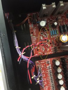

    Nhờ các bác tư vấn giúp e cần phải nâng cấp linh kiện nào cho con DAC này ạ
    Vì sao chỗ con trở R37 lại cặp // 1 con 472 ạ
    Chỗ 2 con tụ bỏ trống nên dùng trị số bao nhiêu là tốt nhất
    cám ơn các bác ạ

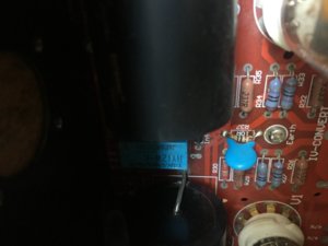

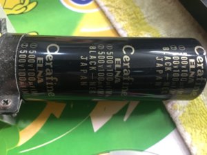

    222
    e xin nhờ các bác giúp
    tình hình là e còn dư 1 con tụ elna nên e thay thử vào vị trí e đánh dấu
    chạy có mấy phút mà biến thế nóng hừng hực bốc mùi như muui2 vecni
    tiện thể chỗ đó e thay 150/500v thì có được không ạ

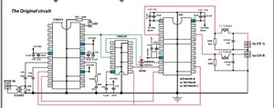

    Topic này tạm xxx̉ cũng gần 3 năm .Giờ mình có chút sự cố mong các bác cho đơn thuốc khắc phục thanks .
    Chả là cũng tại covid mà ra .vào cơ quan làm việc theo 3 tại chỗ chuẩn 14 ngày đổi ca . Đầu vào test nhanh tất cả âm tính . An tâm rồi với lại đều tiêm đủ 2 mũi .làm được 4 ngày có cu em sổ mũi sốt nhẹ . Test nhanh 2 vạch . Thế là thành F1 miễn cưỡng do ăn cùng bàn .nhập trại cách ly 14 ngày .cách 1 ngày test 1 lần qua 14 ngày an toàn cho xuất hàng .về nhà nhớ nhạc mở máy đầu óc thế nào bật nguồn DAC xong rút dây AV để thay pre sơ ý để chạm 1 đầu dây AV vào chassi của pre thấy có chút lẹt lửa nhẹ . K hiểu do chập từ đâu. Từ đó DAC bị u u lẹt xẹt. Qua ktra phần I/V chạy tube xuất tụ vẫn làm việc bình thường .
    Đèn led vẫn báo nhận tín hiệu từ cổng đồng trục bình thường .( Có tín hiệu thì led tắt k sáng còn k có tín hiệu thì led sáng) .
    Qua trường hợp như vậy. Mình cũng nghĩ về 3 con ic .
    1 .là 1865 .
    2.là cs 8414 .
    3 . 7HC04 .
    Như hình do bác QH đã post trong topic .
    Kính mong các bác cho y kiến bắt bệnh theo kiểu loại trừ hay nguyên nhân tập trung ở con ic nào thanks

    Hi all .
    Bác nào rành về đo. kiểm tra 3 con ic như trên vui lòng hướng dẫn mình thì tốt .thanks

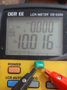

    Hi all .
    Trong topic DAC END này đã bác nào sài con tụ 10n như hình chụp chưa .cho mình chút nhận xét nhỉ .
    Thanks

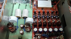

    Sau khi khắc phục sự cố tèo em 1865 . Nhân tiện thay luôn phần nguồn pow regular M2 . Tube 6x5 và ecl 82 .tụ lọc 2 quả ASC 60mf tụ film và 2 quả solen 33mf .
    Phần I/V vẫn sử dụng tube 7119 .nhưng là SRPP .Theo cảm nhận nhẹ nhàng thanh thoát chi tiết. Giải cao có phần hay hơn nguyên bản là trập 2 nửa tube làm 1.
    Vài dòng chia sẻ .bác nào đang sài DAC này muốn trải nghiệm lên thử .
