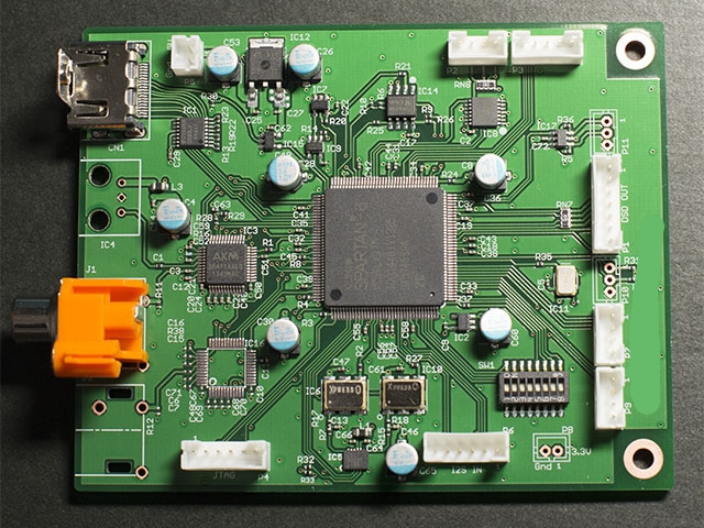

    PCM to DSD convert bằng CPLD: 1 đầu vào Optic, 2 đầu vào Coax, 1 đầu vào I2S in song song với cổng HDMI in. Convert max DSD512. Giá ~5tr.

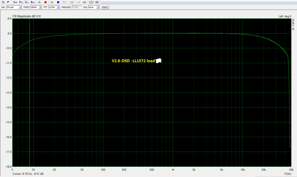

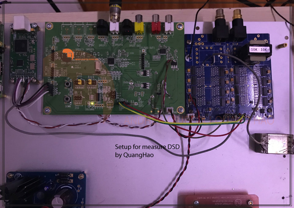

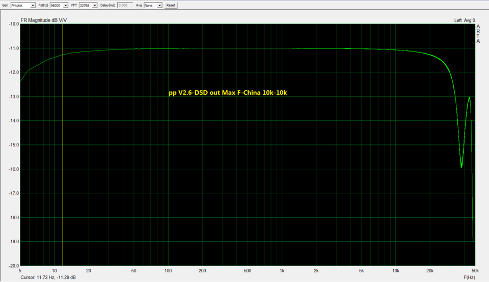

    Mời các anh xem kết quả đo của em, biến áp China 10k/10k và LL1572.
    pp V2.6-DSD -LL1572.PNG !
    DJVDK, taicun and Diyerman like this.
  7. Diyerman
    Diyerman Advanced Member
    16/7/19
    86
    81
    Sao nay Lundahl lại đo đẹp hơn thế anh. Không bị cái đỉnh 40Khz - 50Khz như OPT Taobao nhỉ.

    Không cái gì là hoàn hảo , mọi thứ cần sử lý! Thêm bớt hoặc giữ sẽ như ý ta cần bác ạ!

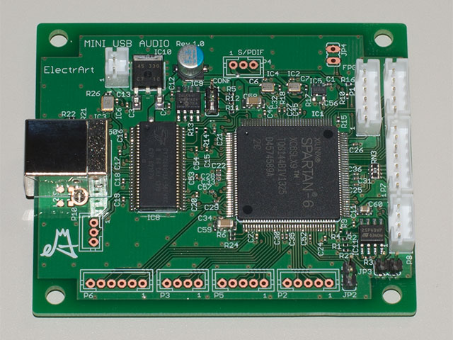

    Em mới search thấy bên Japan. Chưa có để sử test và đánh giá. Tác giả này còn có một sản phẩm USB 2.0 Asio dựa trên CPLD giống như này nữa, có đầu vào SPDIF. Tuy nhiên convert max chỉ DSD256. Giá ~4tr. Convert thấp hơn tuy nhiên có đầu vào USB cho nhạc số và SPDIF cho các đầu CD...đa năng hơn.
    Bữa nào rủng rỉnh đạn em sẽ liên hệ và mua về xem ra sao chứ hiện tại em thấy nó là phần cứng convert mạnh mẽ nhất hiện tại.
    http://fpga.cool.coocan.jp/electrart/usda_mini.html

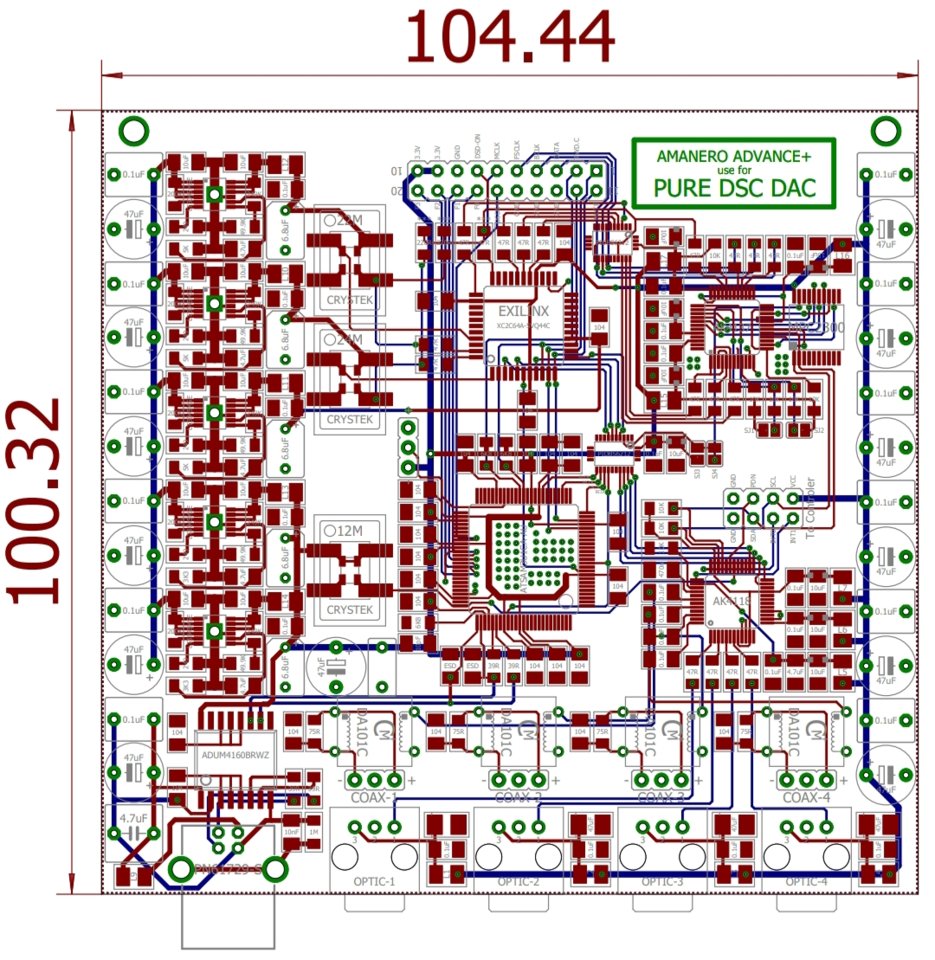

    Em đang layout lại cái bo Amanero Advance Plus.
    1. Advance là:
    + Thêm ADUM4160 cách ly đầu vào USB (đang cân nhắc vì tốc độ 12M không đáp ứng được cho DSD).
    + Nâng cấp Amanero với 5x LT3045 LDO.
    + Sử dụng VCXO Crystek sịn
    + Đầu ra pin 6 MCLK được lấy trực tiếp từ VCXO (clock sạch) thay vì đã đi qua CPLD (qua sẽ bị tăng jitter max ~100pS).
    2. Plus là:
    + Bổ sung thêm 8 đầu vào SPDIF (4 Coax + 4 Optic) bằng chip AK4118. Sau khi chuyển đổi SPDIF sang I2S sẽ qua switch để đưa vào CPLD của Amanero để Reclock = Crystek thay vì sử dụng MCLK Out nội suy của AK4118. Và cũng để CPLD tự động phát hiện nhạc PCM hay DSD để automatic đóng/mở công tắc sử dụng AK4137 hoặc bỏ qua AK4137 đi thẳng tới DAC, và thêm chức năng Mute để chống click, pop...
    + Bổ sung thêm AK4137 với chức năng như diễn giải ở trên.
    MCU Control điều khiển + màn hình hiển thị sử dụng nguồn riêng và được cách ly với khối Amanero Advance Plus hoặc với DAC, tránh can thiệp toàn bộ các nhiễu EMI, RFI... ảnh hưởng tới jitter cũng như Sound Quaility.
    Quá trình đang được tiến hành và hy vọng nó sẽ đạt được thành công nhất định. Show tạm cho các bác xem qua bản nháp.

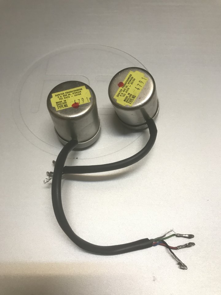

    A80017FB-41F1-42B7-8ECE-732D437BF488.jpeg Em vừa thử cục này,
    Dùng cho ad1865 thì đúng thuốc,
    Dùng cho Dcs thì dở ẹc!!
