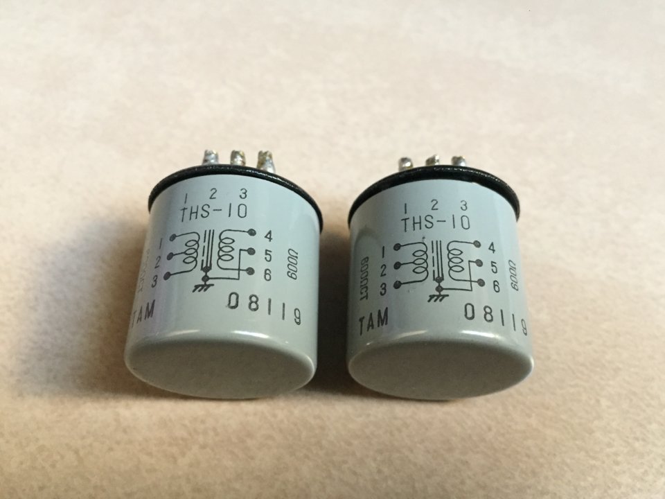

    còn cặp này không biết ra gì không. chắc thua TK-10
    Tamura HS-10 : 20Hz-20kHz +-1dB
    Các file đính kèm:
    DJVDK, Ngoc2 and quanghao like this.
  15. quanghao
    quanghao Advanced Member
    Tham gia ngày:
    30/10/06
    Bài viết:
    7.598
    Đã được thích:
    321
    Nơi ở:
    Thành Công
    Cặp này em thử rồi, không ngon = Cặp hôm trước anh ạ!

    cặp này sao so với cặp kia đươc và giá tiền cũng thấp hơn nhiều mà. Tuy nhiên ngoài đo đạc thì chất âm k thua nhiều lắm đâu.

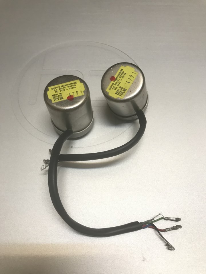

    Vâng đây anh, về cơ bản em đã đo thử và nghe thử các loại biến áp sau:
    A.Lundahl Transformers
    1- LL1572-Loại mu-metal , tỉ lệ 1+1, nội trở cuộn dây: 43-54 R, L= 0.17H
    2- LL1676-loại amorphous, 1+2, em đấu thành 1+1, nội trở : 300-300 R, L=2H
    B. Biến áp Trung Quốc
    1- 10k-10K loại , nội trở 2K-2K L= trên 1020H.
    2- 600-600 nội trở 365-365 R
    C. Biến áp TAMURA TK-10, L=5.5H
    D. Sowter transformer 4791 , nôi trở 50-50 R, L=6.35 H
    Kết quả giải tần như sau:
    1- LL1572 , giải tần rộng , và rất phẳng từ 20 đến 20kHZ, em thích con này
    2-LL1676- giải tần gần bằng LL1572, bị nhấp nhô phần dưới 100hz, âm thanh nghe phê, nhất là trung âm.
    3- 10k-10 Chi na, giải tần đẹp = LL1572, có phần còn cao hơn rất phẳng, không nhấp nhô, âm thanh cân bằng, hơi khô, Dùng thêm tube em nghĩ là tuyệt vì vừa rẻ vừa cân bằng.
    4. 600-600 China, kém quá, mất hết giải cao, cắt luôn tại 10 K, chắc tại phe kém, cùng một ông bán.. không dùng được.
    5- Tamura TK-10, đo khá đẹp, bị nhấp nhô phần dưới 100Hz, gần giống LL1676, nghe phê, nếu cần tăng bass cần sử lý tí tẹo.
    6- Sowter 4791- đo xấu, tần số cao trội, tần số thấp nhấp nhô, thế mới biết tại sao dùng cho AD1865 là thuốc-AD1865 bị cắt sớm tại 10 Khz. nên 2 bố này gặp nhau thành cạ.
    Đây là ý kiến cá nhân của em, mong góp phần dễ hơn cho các anh tham khảo chọn 1 số biến áp phù hợp với nhu cầu âm thanh và túi tiền- Tất cả chỉ để tham khảo. Xin đa tạ!
    Quang Hào
    À quên có 1 điều rất lạ là: từ trước đến bây giờ, dùng biến áp con nào đo hơi nhấp nhô 1 số chỗ như LL1676 thì các cụ nghe đều kêu là Hay- phê quá. Hé hé em đoán nó gây méo chăng?? các cụ cho ý kiến nhé!
    Chỉnh sửa cuối: 8/8/19

    Bác QH có thể giải thích rõ chỗ này giúp em được không? "Sowter 4791- đo xấu, tần số cao trội, tần số thấp nhấp nhô, thế mới biết tại sao dùng cho AD1865 là thuốc-AD1865 bị cắt sớm tại 10 Khz. nên 2 bố này gặp nhau thành cạ.". THANKS BÁC
  22. Acuti
    Acuti Advanced Member
    Tham gia ngày:
    13/12/05
    Bài viết:
    882
    Đã được thích:
    388
    Nơi ở:
    Sài Gòn - Hà Nội
    theo em hiểu là ad1865 có dải tần từ 10khz kém nên dùng sowter trội dải cao nên nó bù trừ lại nên sau khi kết hợp lại thì dải cao ổn hơn.
  23. quanghao
    Tham gia ngày:
    30/10/06
    Bài viết:
    7.598
    Đã được thích:
    321
    Nơi ở:
    Thành Công
    Vâng chính xác rồi ạ, thế nên audionot luôn đệm biến áp sô rơ này cho dac của ônng!!!

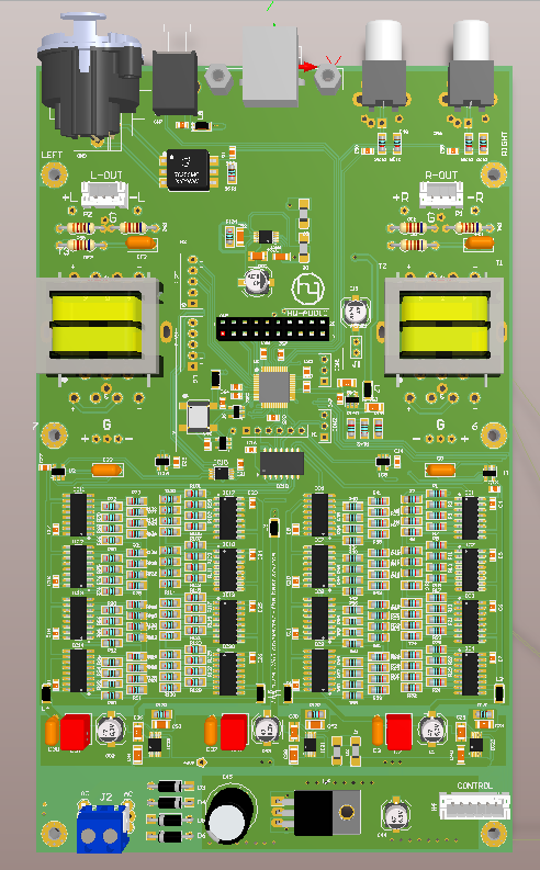

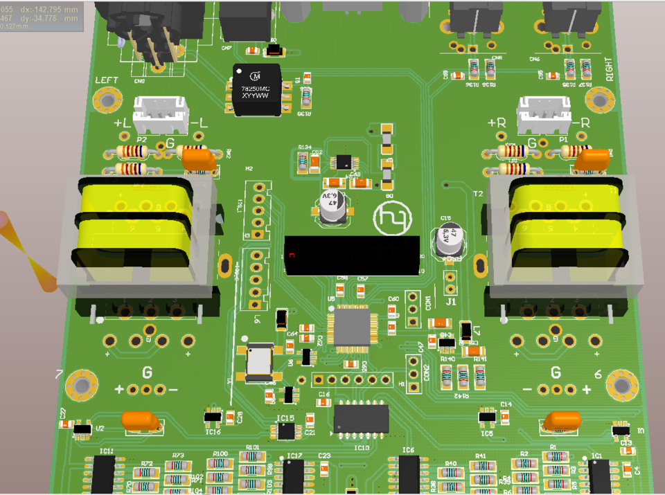

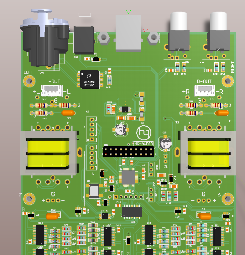

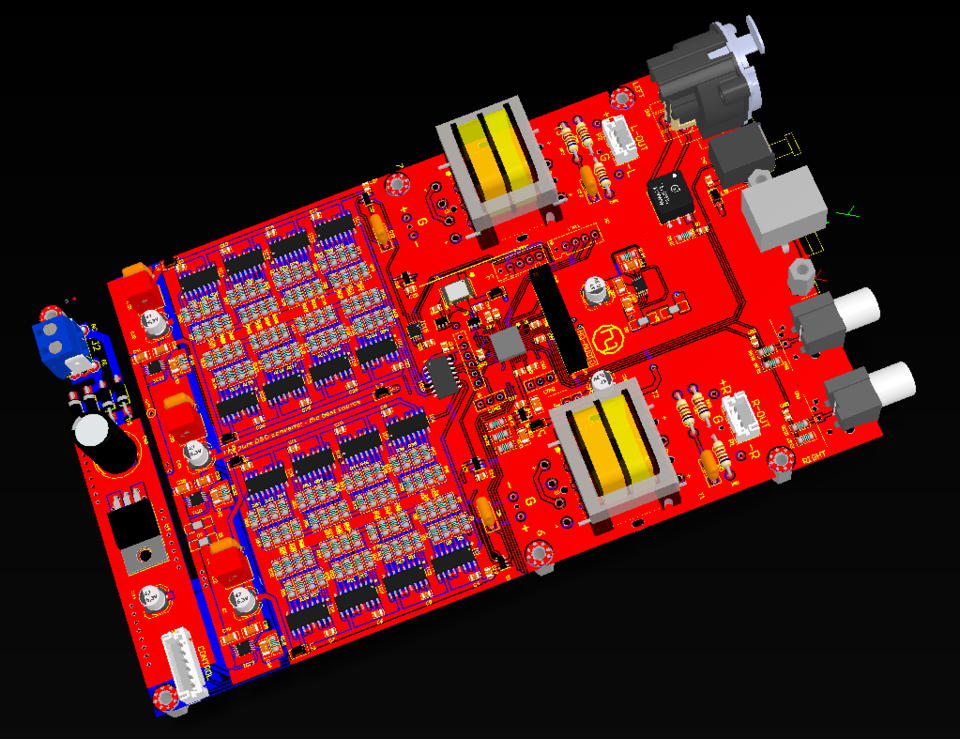

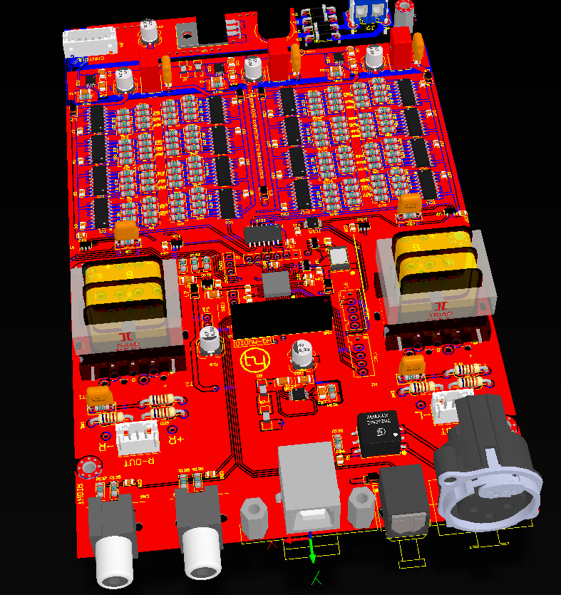

    Vâng, đây là bước tiến tiếp theo của em, hy vọng đủ món ăn chơi cho các bác nghịch ngợm và hưởng thụ! Cảm ơn nhiều! 1.PNG 2.PNG 3.PNG 4.PNG 5.PNG
