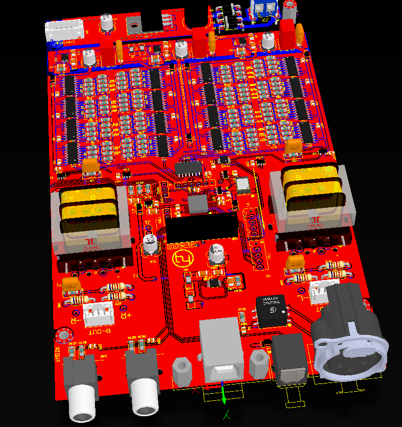

    Nhiều anh hỏi em và doán là em dùng chip AKM4317 đê tạo đâuv ào, ồ không phải đâu ạ
    Khi nào xong code chạy tốt em sẽ chai sẻ ngay.
    Bật mí tí là: con này đầu vao i2s DSD - PCB và tự động nhận
    Không có bộ lọc , nên không ảnh hưởng đến âm thanh
    Có volume đầu ra, tiện dụng

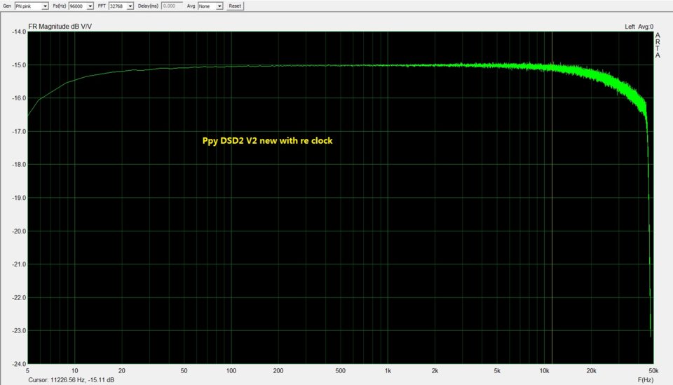

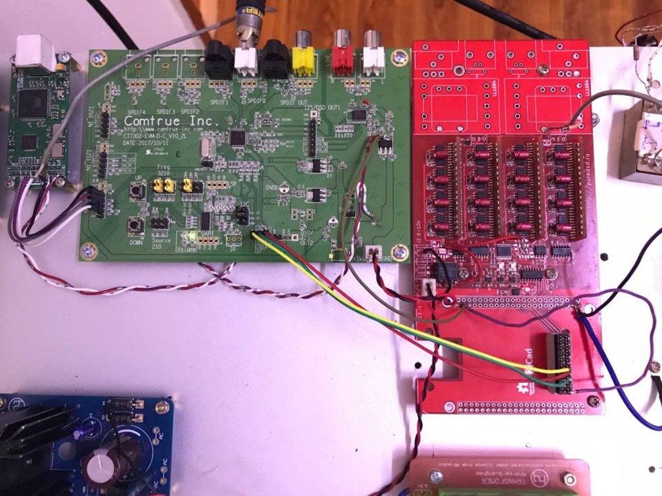

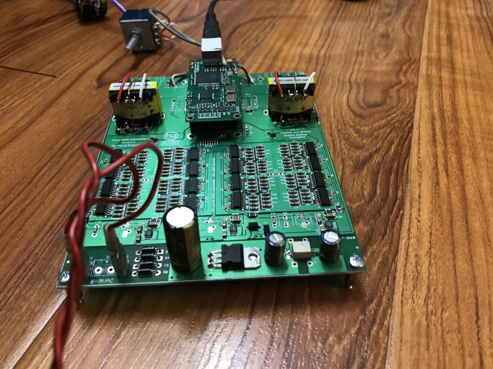

    Một thông tin quan trọng rằng, sau khi em thử lắp và chạy bản mới nhất của ppy thì thấy rằng có một vấn đề mà các cụ lưu ý nhé:
    1- một số file DSD bị sôi. Cụ nào mà không thấy xin chia sẻ với em , em cảm ơn nhiều!
    2- Các file PCM sôi lớn
    3- Không bị bụp
    kết quả em kiểm tra và thấy trên hình này. mời các anh chém mạn tay chỗ này nhé!
    Cài đặt đo kiểm
    Kết quả đo giải tần

    hôm qua em đã thử phương án fix của anh, tuy nhiên không hết hẳn anh ạ, vẫn đau cái đầu em!

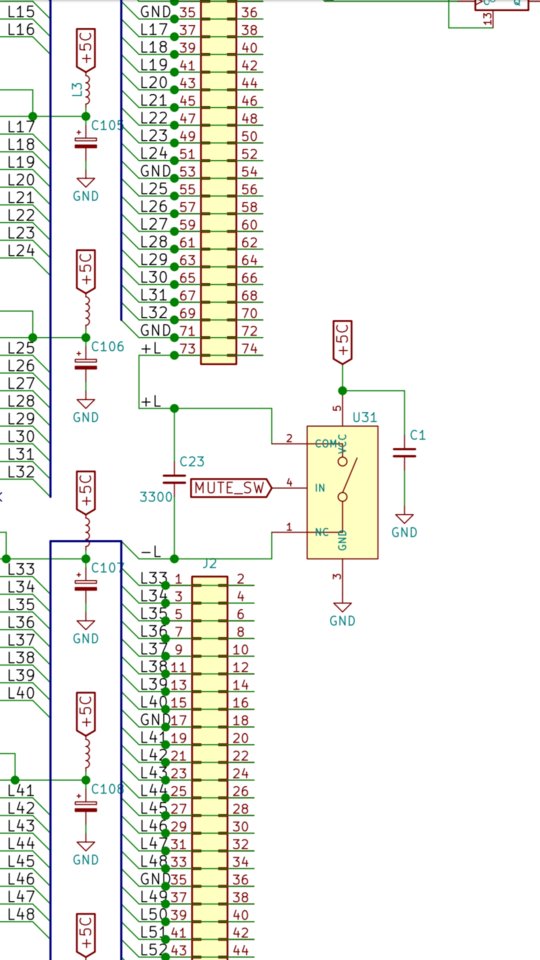

    Nhìn sơ đồ bản này của PPY em thấy không có vấn đề gì sai.
    Nếu nhạc PCM thì cái Relay Digital nó đóng chập 2 đầu ra Diff lại rồi sao mà sôi được.
    Anh thử đang chơi nhạc PCM rồi đo điện áp ở chân 4 Mute-Switch xem điện áp bao nhiêu.
    Nếu PCM chân này phải ở mức L (0V) và DSD thì chân này sẽ ở mức H.

    81
    Anh cắm plug trực tiếp cái bo Amanero kia vào bản Reclock của PPY xem nào. Em thấy ảnh anh câu từ bo Comtrue kia thiếu thiếu dây Mute, DSD-En thì phải.

    anh sửa lý cái đó rồi, nó mới ra tín hiệu được chứ! he hé, khỏi lo em!

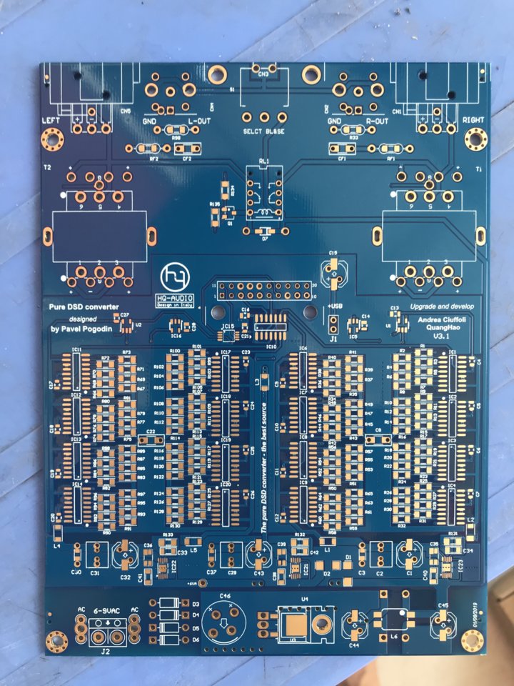

    Thông báo ,
    Pcb vàng cập bến, các bác gửi địa chỉ và sói đt em gửi bo nhé.
    Cảm ơn các cụ nhiều!!
