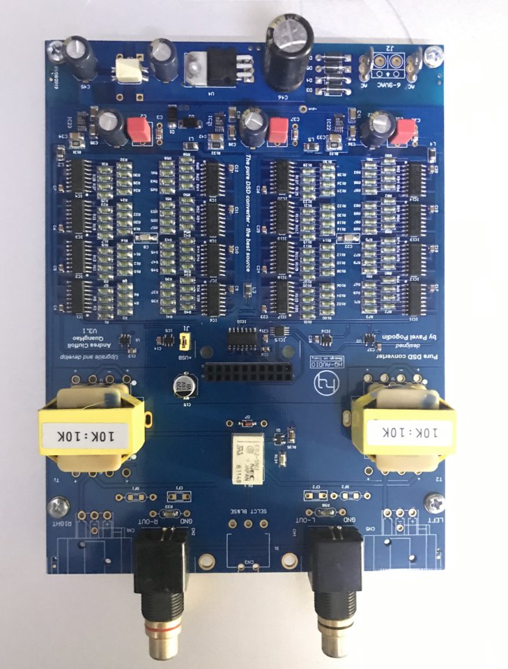

    [​IMG] [​IMG]
    PCB ko có mấy cái này à bác @quanghao ?
    "Bật mí tí là: con này đầu vao i2s DSD - PCB và tự động nhận
    Không có bộ lọc , nên không ảnh hưởng đến âm thanh
    Có volume đầu ra, tiện dụng"

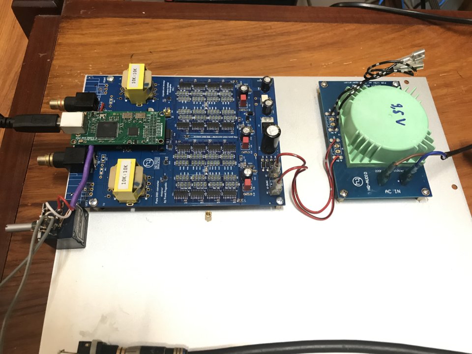

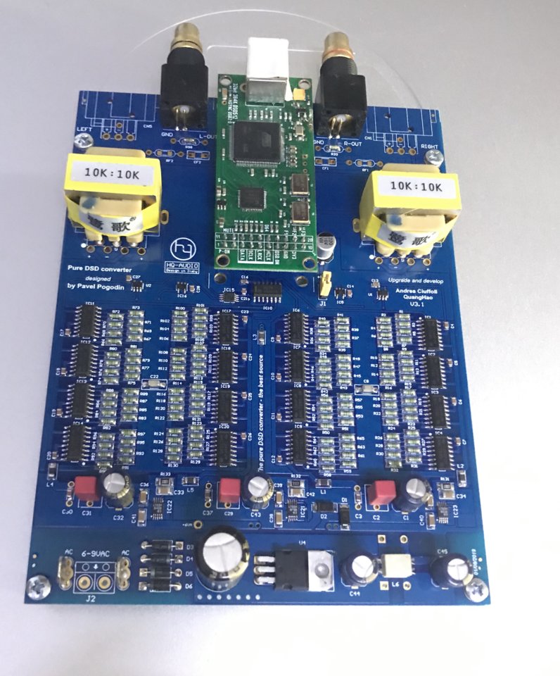

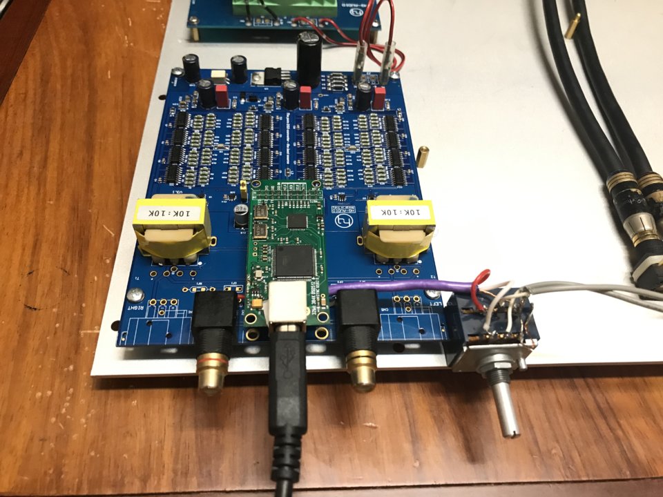

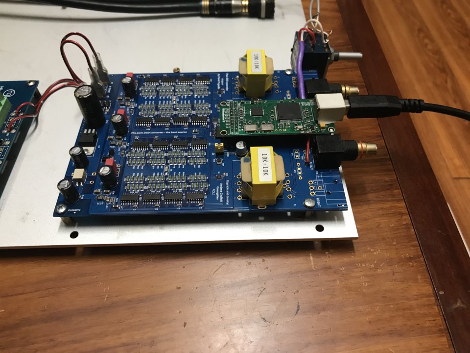

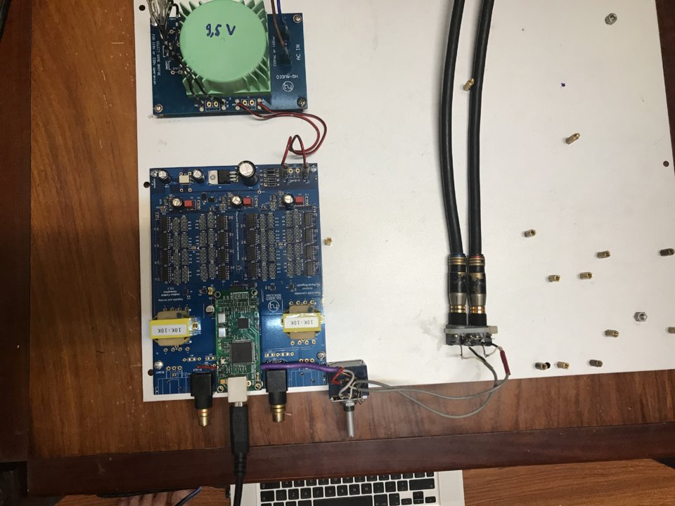

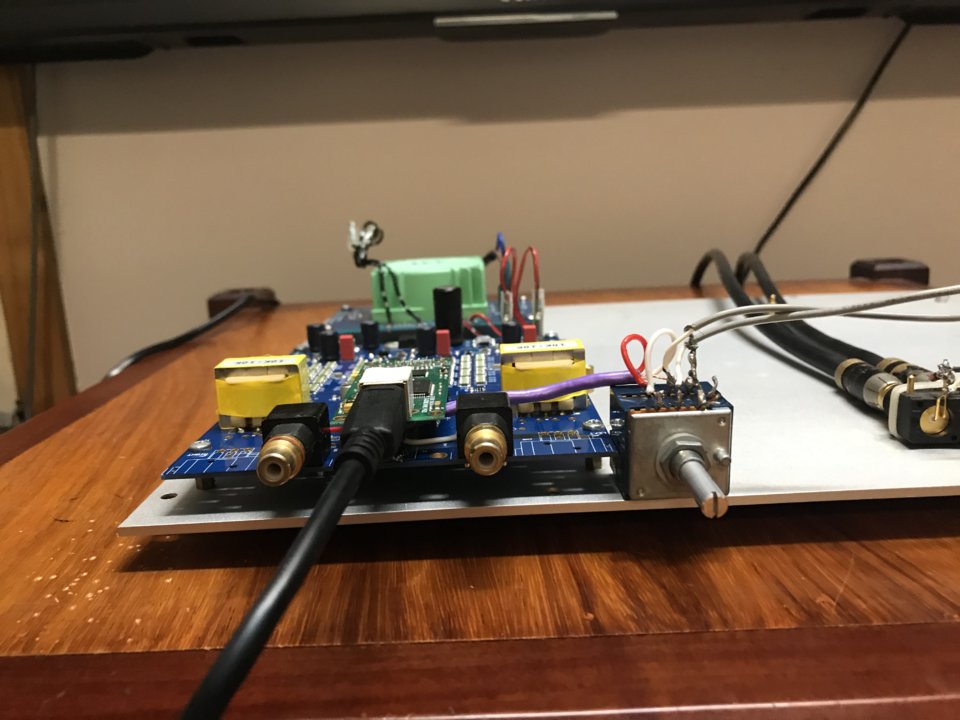

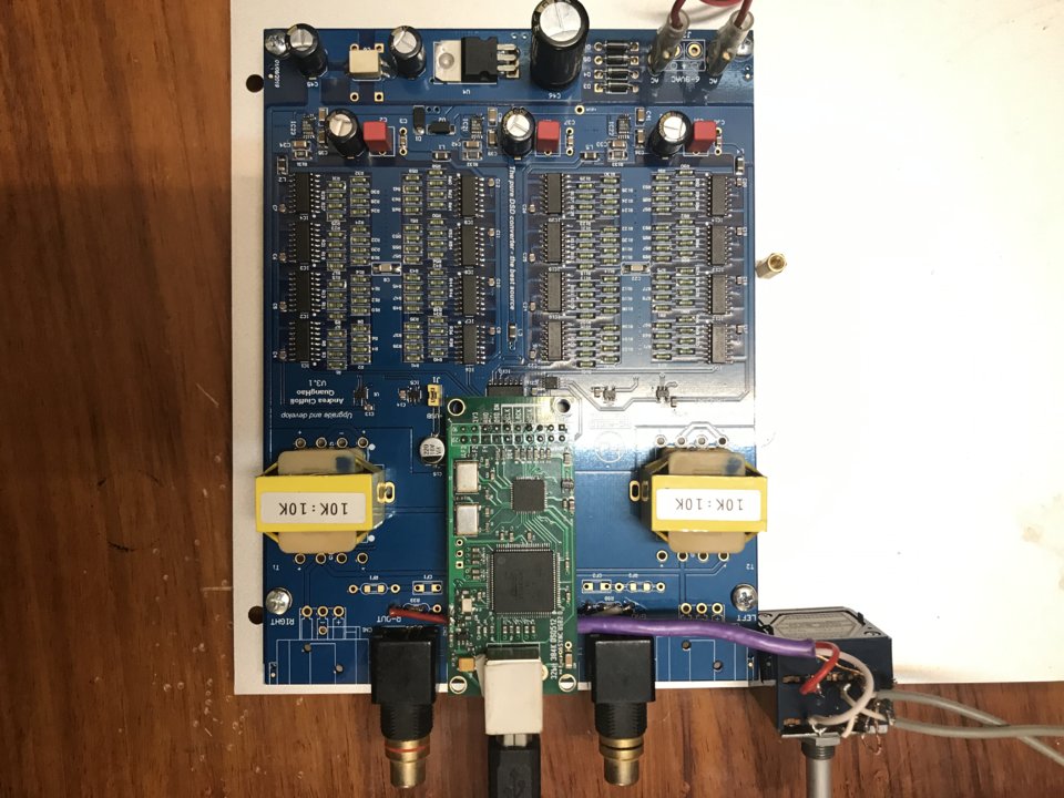

    Báo cáo các cụ DCS v3.0 đã xong, chạy ngon này , không nhiễu , không bụp ,
    Âm thanh hay! Cảm ơn các cụ đã thương em nó
    0552B43C-6ADD-44C5-A0D3-22934A69990E.jpeg A78EE3A2-33CA-425F-9573-A1A930B3BB18.jpeg 4E326F67-E75C-4152-849D-F557A524D292.jpeg 7C8B7CF6-FDFA-4A6C-944A-12CE3DF43E5B.jpeg EFC1F495-C933-46D7-BEA7-B3B61CF887AD.jpeg 1657CAEB-E932-4504-BB40-EC7FF3960A05.jpeg 6CC90E26-7FAD-4364-8BDE-2FB76E6B7BAC.jpeg 9F652E92-A154-4934-A2E2-1089E4B5D168.jpeg F90E2AC1-D33D-4067-9454-2756568FB9EC.jpeg

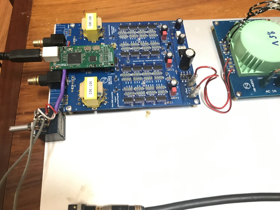

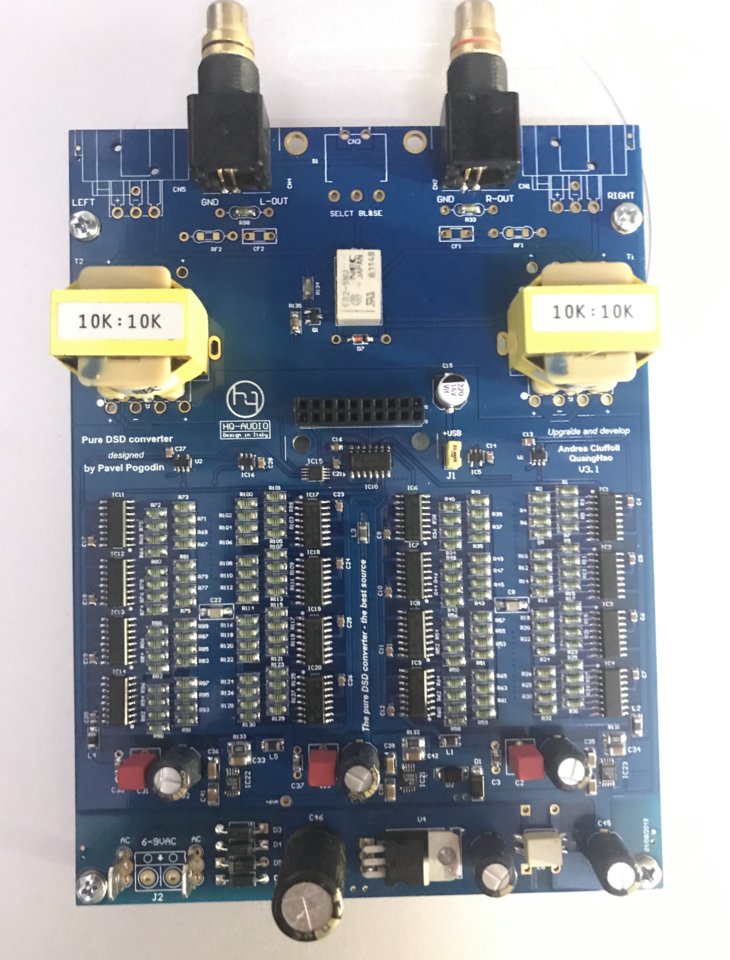

    Báo cáo tiếp các anh a!

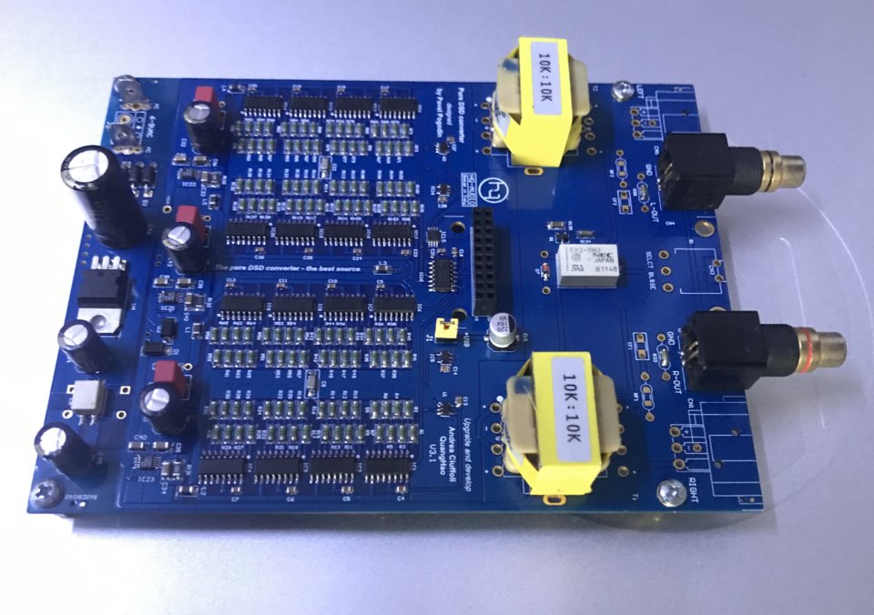

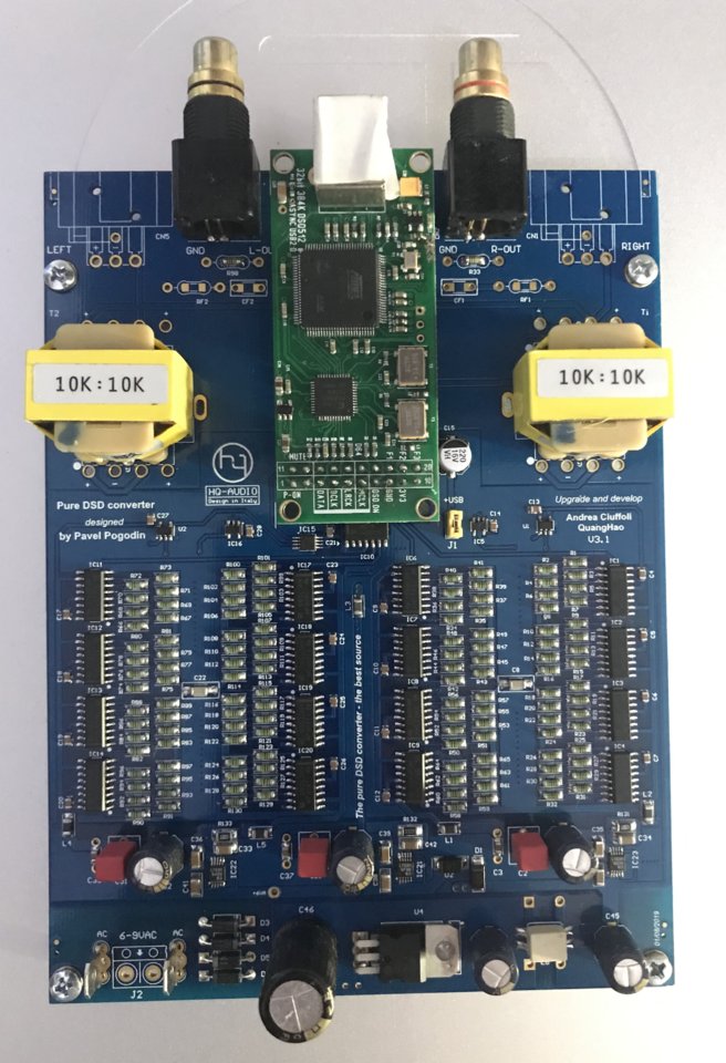

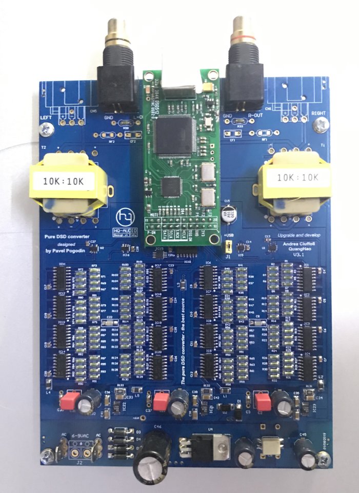

    Em thử xong phần âm thanh và thiết kế layout . Em xin tổng hợp về DCS v3 do Quang hào phát triển từ bản mới nhất của ppy với Reclok như sau:
    1- thiết kế: sửa đổi từ phiên bản mới của ppy- do lỗi nhiễu.
    Sử dụng reclock cho data , thay Pog74= 74HC74.
    Đồng bộ clock từ amanero usb.
    Sử lý chói gắt, và bụp đầu ra triệt để.
    Nguồn đơn giản nhiễu thấp, nguồn usb nuôi từ dac đảm bảo usb cho âm thanh cao nhất.
    2- âm thanh: 1 từ duy nhất: tuyệt vời.
    3. Cách chơi:
    1- cần 1 máy tính
    1 volum ALPs 10 k, để làm volum
    Chạy Rriver và các chương trình khác phát nhạc.
    Kết nối thẳng sang âm li.
    Chơi các định dạng âm thanh.
    Giải mã 1 bit .
    4- sơ đồ mạch xin phép không công bố
    Em xin phép các anh. Chỉ có pcb mới làm đc.
    Mời xem các hình ảnh!
    Trân trọng đa tạ!

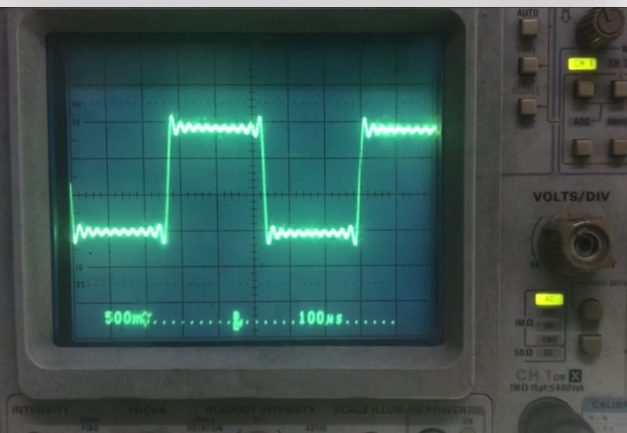

    98F4FD79-3450-418C-A8F3-8519F005CD3E.jpeg Xuông vuông giống y chang Es9038pro , chả trách chi tiết lung linh các cụ ạ!!
